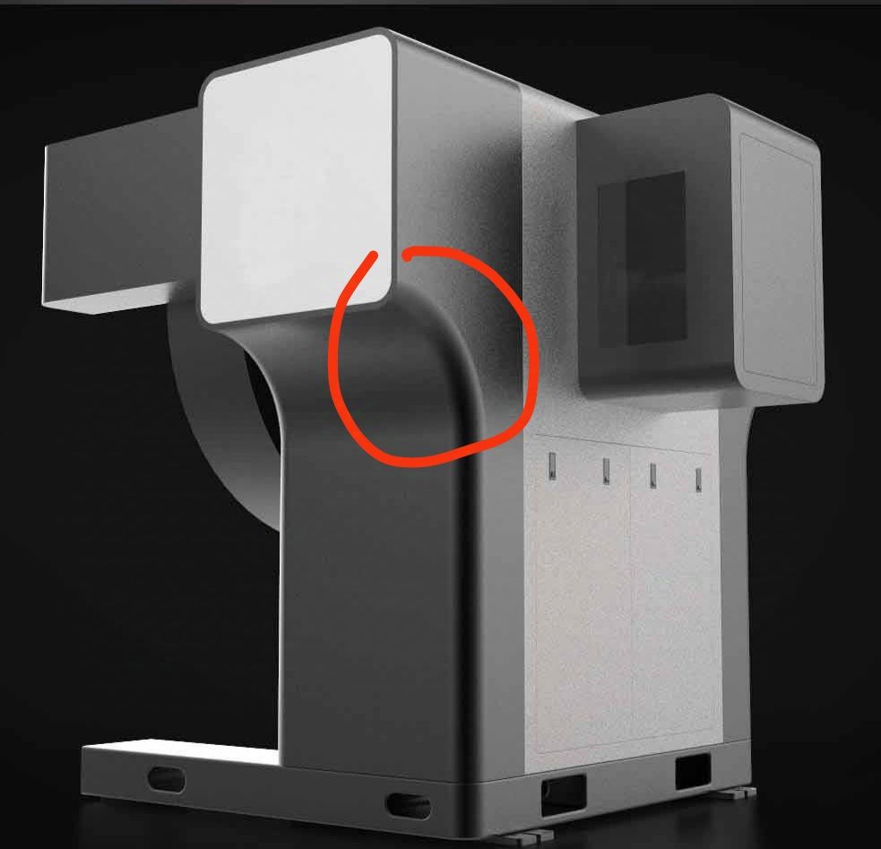

楼主: dbleaves
各位老表看看这个钣金有办法吗,靠我是不行了

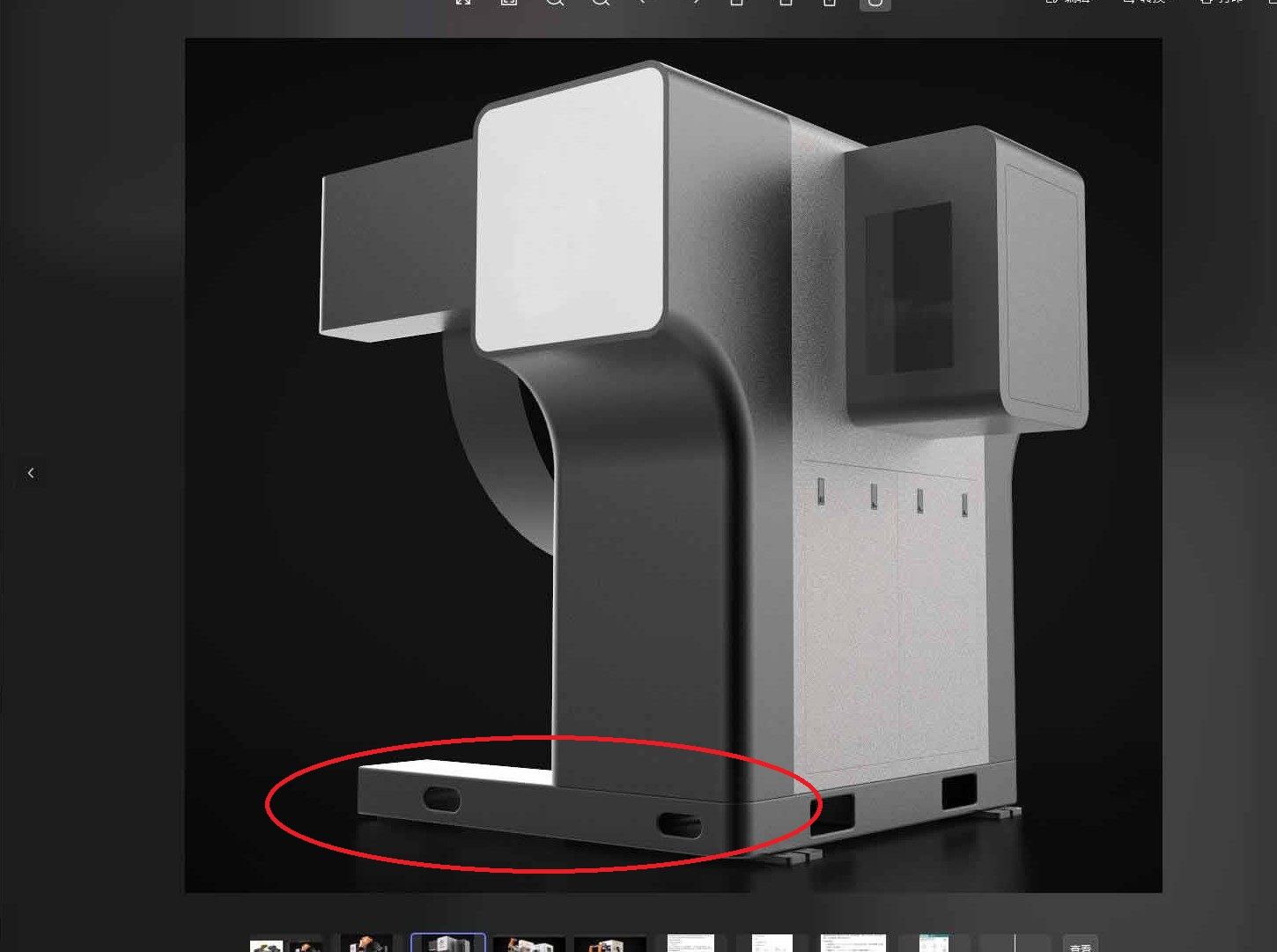

这个脚就可以完全折出来的,它上面的大弧度的圆角处要更改一下设计。

拼装焊接

发表于 2025-9-2 17:25:24 | 显示全部楼层
先拆图,然后仿制,不要用钢板用纸板或模板,补齐图纸,主要注意的是相贯线的位置,因为涉及到模压胎具的设计。
发表于 2025-9-2 17:25:45 | 显示全部楼层
圆弧那里折弯一刀一刀啃出来,另外如果喷漆,有可能不良无法遮住,建议直接喷粉

 楼主| 发表于 2025-9-2 17:30:04 | 显示全部楼层
17567410 发表于 2025-9-2 16:26
这个应该不是“薄铁“件,应当是”厚铁“件。有剪切机和折弯机就可以做,厚板箱体机架。
这个脚就可以完全 ...
现在说是用钣金把原来的方管包起来
钣金包裹是出不来那个效果滴  发表于 2025-9-2 20:04
不用包,不用型材,直接用厚板折成,焊接  发表于 2025-9-2 19:53
 楼主| 发表于 2025-9-2 17:31:06 | 显示全部楼层
FANZAI 发表于 2025-9-2 16:50
冲床开卷机,都烂大街的产品,还在询问有办法吗
钣金啊,仔细看那些钣金的过渡,效果图很多是无缝衔接的
效果图可以无限漂亮,实际产品能这么搞吗?不用考虑成本?继续在象牙塔里看天下咯。  发表于 2025-9-2 19:03
发表于 2025-9-2 18:48:04 | 显示全部楼层
  如果就一台,这个地方用一段弯管放里面,记号笔划线,角磨机切出来,也是个办法吧
一台两台确实这样搞也不错  发表于 2025-9-3 08:14
