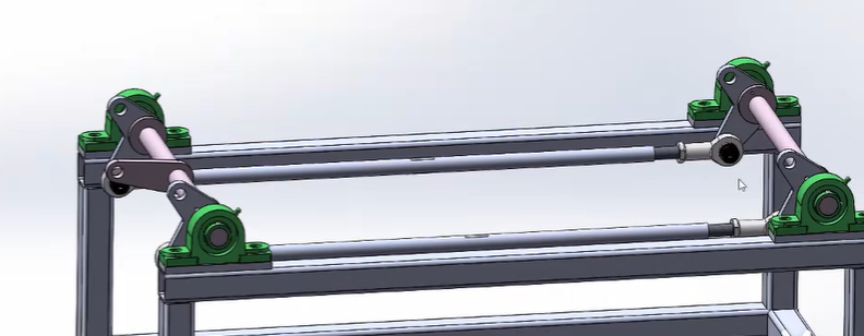

顶升移栽 改
发表于 2025-9-1 14:48:04 | 显示全部楼层
设计还是很不错的,从结构来看这个高度限制应该是比较大,就是驱动链轮的包角和张紧不太理想,正反切换的时候会因为张紧的原因导致同步不太好。
发表于 2025-9-1 17:08:38 | 显示全部楼层
两边的中间做顶升机构,有道友说不同步的问题,其实按照楼主的要求,升降速度不会太快,就算有细微时间不同步,两边的升降位置也不会差太多,你这个长1.6米,这点高度差没有一点影的。
发表于 2025-9-1 17:27:25 | 显示全部楼层
干嘛不用气缸  一个气缸加连杆  就行了
发表于 2025-9-2 09:31:03 | 显示全部楼层
建议你用这种方式吧,如果行程不大的话
 楼主| 发表于 2025-9-2 09:39:52 | 显示全部楼层
Dreaming___snai 发表于 2025-9-2 09:31
建议你用这种方式吧,如果行程不大的话
好的谢谢
