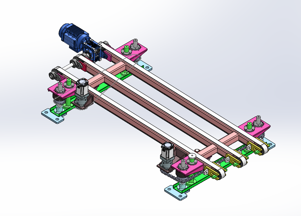

发表于 2025-9-1 08:54:46 | 显示全部楼层 |阅读模式
现在改成这样啦,欢迎大家讨论
发表于 2025-9-1 09:33:52 | 显示全部楼层
感觉还是解决不了同步问题
感觉楼主有点死脑筋 4个动力和2个动力都是解决不了同步问题的 想办法变成1个动力就行了 一个电机 4个导柱 很简单的东西 改成啥都不知道  发表于 2025-9-1 16:26
发表于 2025-9-1 10:09:36 | 显示全部楼层
我不知道你这多长的输送线 有那种标准件的同步升降的
发表于 2025-9-1 10:11:11 | 显示全部楼层
有那种成品的标准的同步升降器卖的你可以参考一下
发表于 2025-9-1 10:35:01 | 显示全部楼层
用气缸怎么样
发表于 2025-9-1 11:07:48 | 显示全部楼层
你用两个伺服电机控制 可以做。低速是可以,但在装配时做到相互平行
个人建议把 链条改为同步带 同步带精度比链条高,且不需要润滑
还有就是主要升降平台重心尽量在四个导柱的几何中心 避免偏载,尤其是你那电机这样摆放,整个升降平台容易偏心
 楼主| 发表于 2025-9-1 11:17:53 | 显示全部楼层
个人建议把 链条改为同步带 同步带精 ...
电机摆放,对角放的话是不是就没有这个问题啦
 楼主| 发表于 2025-9-1 11:18:43 | 显示全部楼层
这个中间有滚筒线,中间加升降的,过链条或同步带的过不去
发表于 2025-9-1 11:44:08 | 显示全部楼层
成本高了,还是解决不了同步问题
