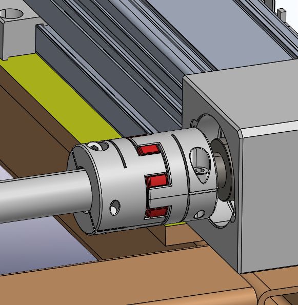

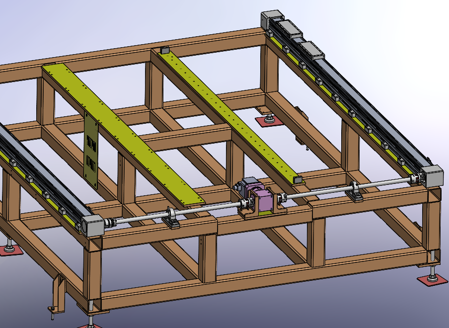

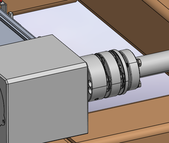

如果所示,是一个同动模组,马达减速机位于两皮带模组中间,通过传动轴传动。现在问题来了,模组供应商给的模型中,两边的联轴器用的不一样,一边用的是梅花型,一边用的是双膜片型,请问这是出于什么原因?

发表于 2025-8-29 10:18:50 | 显示全部楼层
梅花型我感觉是不适合反复正反转场景的,时间长了,中间的梅花可能会疲劳损坏。膜片的改善了这种情况,但为什么不用两个膜片型,可能是因为这种考虑吧,其中梅花的损坏了,还能更换,不用 更换两个。以上纯属个人分析,没实际使用过类似场景的设计。

发表于 2025-8-29 10:37:37 | 显示全部楼层
是不是担心四个梅花的会较劲,换一个膜片的做调整

发表于 2025-8-29 10:49:10 | 显示全部楼层
个人觉得,原因是装配需要(防憋死),双膜片式比梅花式偏心角度可调整量大一些。
比如先把中间和右侧 调同轴 锁死,
然后最左和中间 调同轴时,就不能调中间了,同轴度误差累计到左侧,左侧需要角度可调整量大一些的膜片式。
也是一直建议设计人员,一定多参与车间一线组装,很多都是实际经历后才能明白原由,进而形成闭环反哺优化设计。
