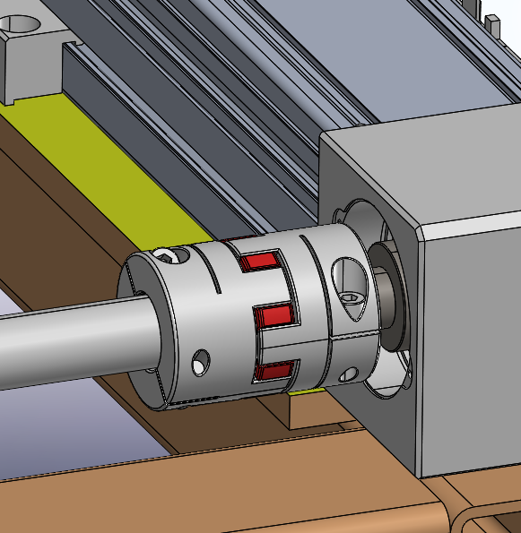

楼主: Anthony_melo
一个联轴器使用的问题,有没有大佬能详细讲讲
发表于 2025-8-29 11:34:06 | 显示全部楼层
看图片 梅花型便于拆卸检修
发表于 2025-8-29 11:42:48 | 显示全部楼层
两个完全可以一样。
发表于 2025-8-29 12:32:50 | 显示全部楼层
1、如果没有理解错,应仓库货件了,临时拉了一个上来用。
2、这种模组,使用梅花的主,膜片的成本会更高,用不人不多,从另一个角度说你赚了。
3、站在生产联轴吕器的角度猜,纯娱乐。
发表于 2025-8-29 14:35:47 | 显示全部楼层
这里是设置的“活”节!调试时方便。
是滴,如果有键基本就是“固定”的了  发表于 2025-8-30 11:26
活节意思是不带键吧  发表于 2025-8-30 10:42
发表于 2025-9-1 14:34:31 | 显示全部楼层
膜片对同轴度要求低一点,可以包容一些同轴度装配误差,梅花启动的时候可以不那么硬,降低电机的启动扭矩防止堵转,我理解的是这样的,相当于吸取了两个联轴器的优点
发表于 2025-9-3 08:21:39 | 显示全部楼层
膜片式是为了调整用的
