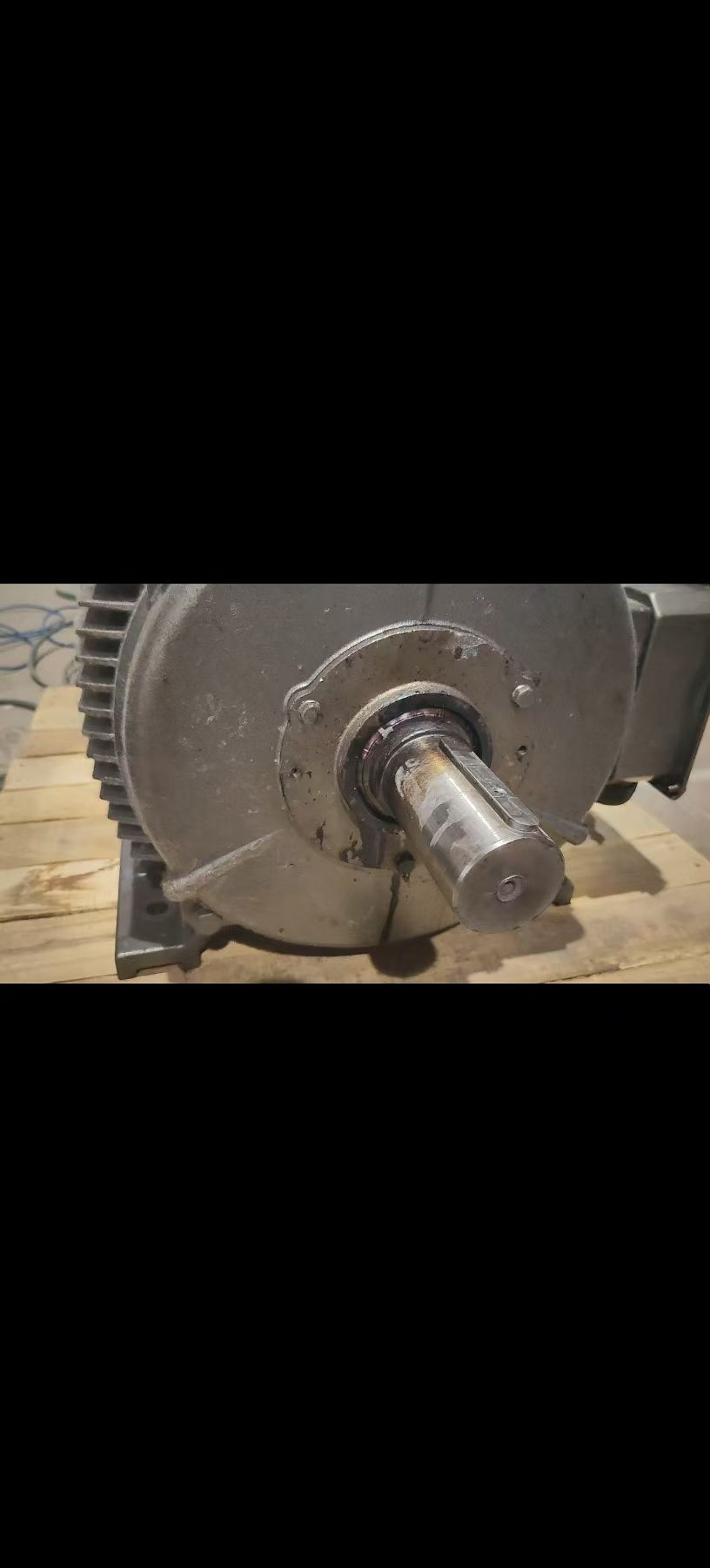

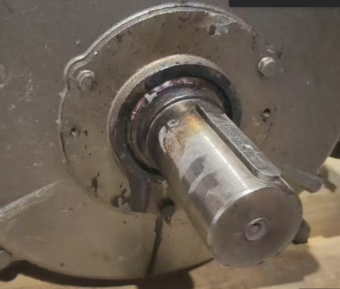

求助帖  电机诊断  电机输出端轴头与轴承连接位置出现高温变色、输出轴无法转动、输出端端盖有油渍留出
1
1
2
2
发表于 2025-8-28 10:58:18 | 显示全部楼层
如果用手能转动,哪就是径向负载太大
发表于 2025-8-28 11:04:31 | 显示全部楼层
应该是轴承碎裂摩擦起高温了
发表于 2025-8-28 11:05:01 | 显示全部楼层
轴承坏了吧
发表于 2025-8-28 11:08:39 | 显示全部楼层
遇到过,径向负载太大,换了NN滚柱轴承,,,,,,
 楼主| 发表于 2025-8-28 11:42:58 | 显示全部楼层
尹志春 发表于 2025-8-28 10:58
如果用手能转动,哪就是径向负载太大
转不动   输出轴以卡死  没拆散热风扇,目测电机前后双侧轴承位置都已变色
前后都变色,那就松一下牛油盖螺钉,假如就能转动的话,调整轴向间隙即可  发表于 2025-8-28 12:11
轴承保持架坏了,这种多是径向负载太大,有些装皮带轮的,钳工调太紧了  发表于 2025-8-28 11:44
 楼主| 发表于 2025-8-28 11:46:37 | 显示全部楼层
电机在上,负载轴在下,通过V带传动
 楼主| 发表于 2025-8-28 11:51:15 | 显示全部楼层
上下各一个皮带轮 ,四根V带传动
发表于 2025-8-28 13:13:05 | 显示全部楼层
负载太大,导致封油的地方变形,这个位置换更好一点的零件,轴承
发表于 2025-8-28 14:55:43 | 显示全部楼层
仔细检查有无扫膛,,,,,,
