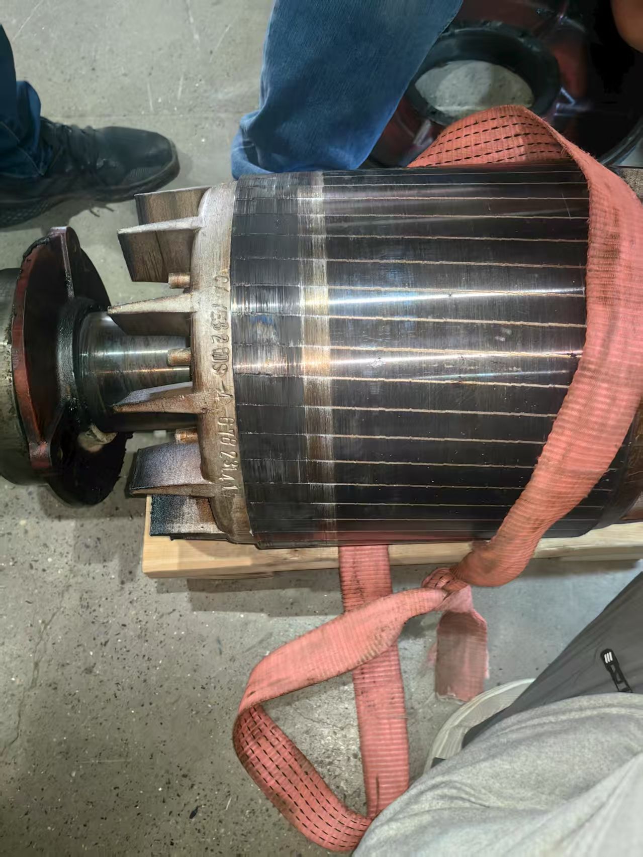

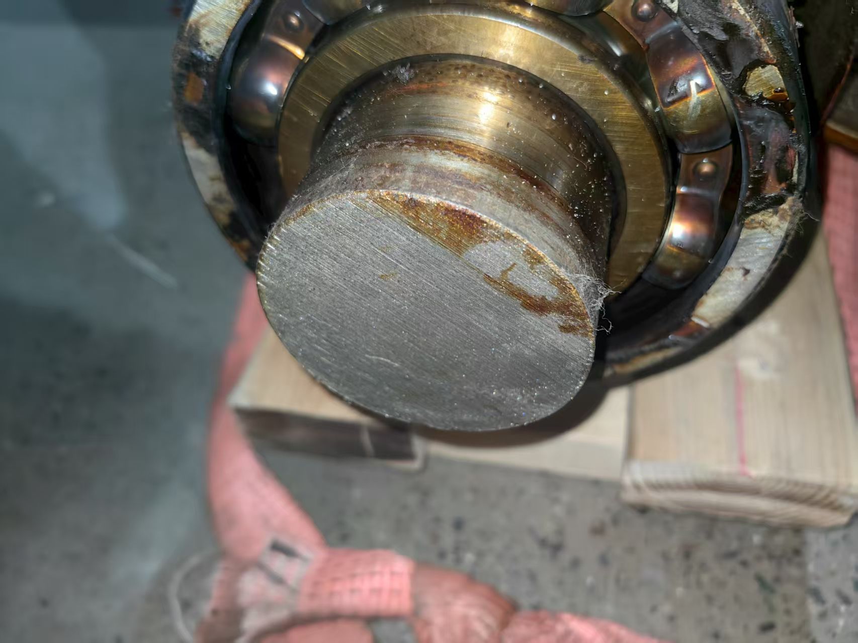

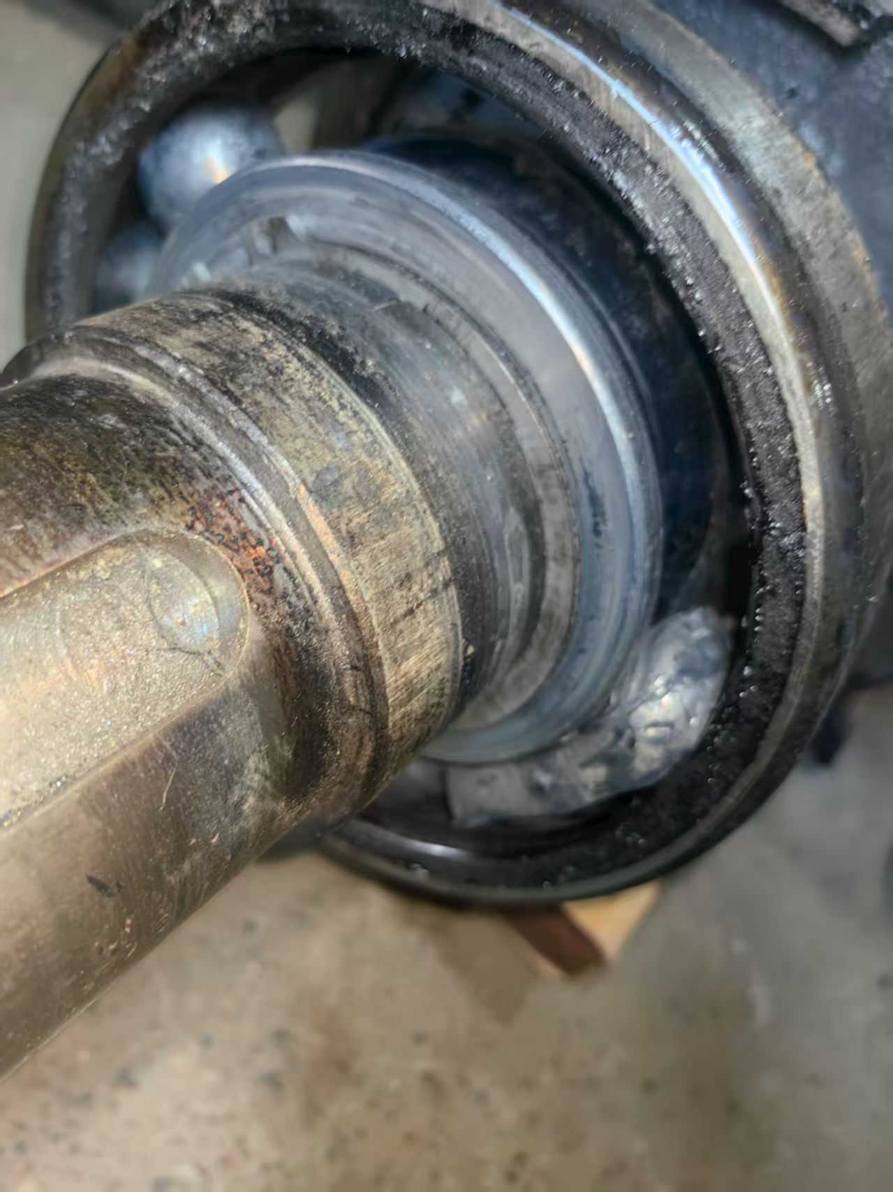

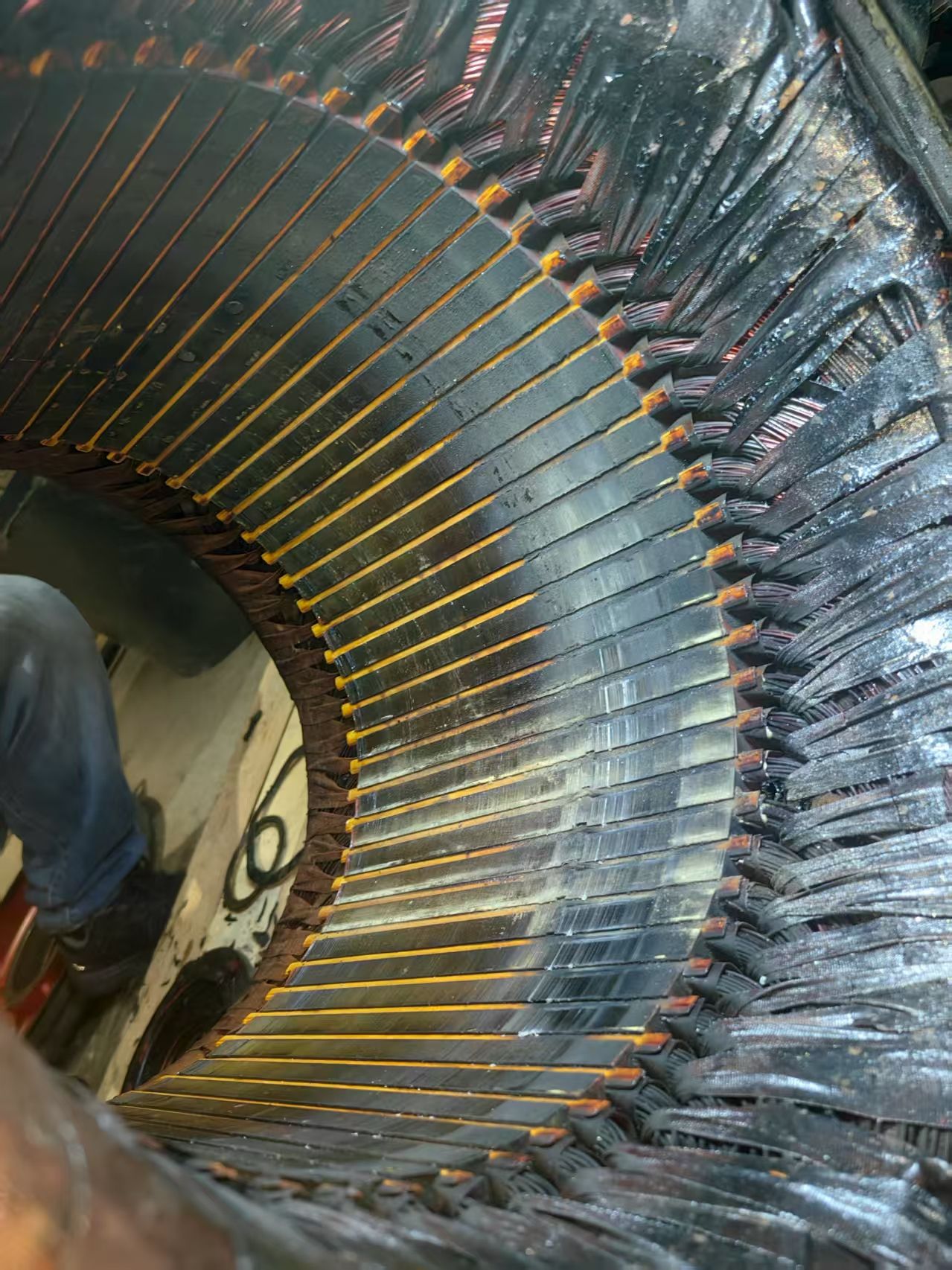

发表于 2025-8-28 16:43:26 | 显示全部楼层
路人博 发表于 2025-8-28 11:42
转不动   输出轴以卡死  没拆散热风扇,目测电机前后双侧轴承位置都已变色
不是应该先测测电阻啥的吗
 楼主| 发表于 2025-8-29 13:21:24 | 显示全部楼层
bravo090 发表于 2025-8-28 16:43
不是应该先测测电阻啥的吗
上午刚量完 三相全部接地,转子和线圈约有1/4处宽度40mm的划痕。输出轴轴承保持架分离,有片状残骸。输出轴轴承滚珠全部变黑色。电机散热风扇轴承有略微变色,转动流畅。
 楼主| 发表于 2025-8-29 13:23:25 | 显示全部楼层
拆解图片

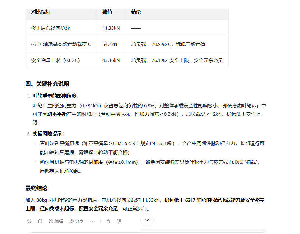

 楼主| 发表于 2025-8-29 13:25:14 | 显示全部楼层
豆包计算径向力
