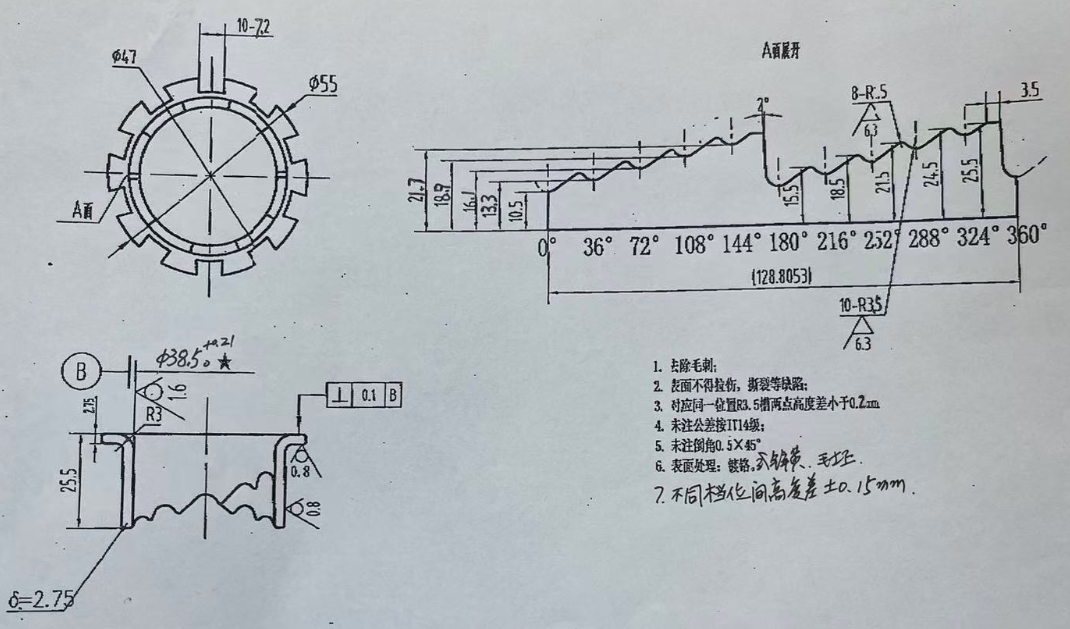

solidworks如何绘制该零件,应该使用什么命令?请大神们指教

发表于 2025-8-28 11:54:09 | 显示全部楼层
钣金件,展开后按展来图切掉多余的,再折弯回去就行了。
非得纠结有缝,钣金折弯后转存成X_T,再读回来把缝补上。

发表于 2025-8-28 13:09:18 | 显示全部楼层
笨方法,sw截图把右边的草图描出来,拉伸,弯曲头尾相连,再画出上面的部分
发表于 2025-8-28 13:51:09 | 显示全部楼层

玻璃猫 发表于 2025-8-28 13:09
笨方法,sw截图把右边的草图描出来,拉伸,弯曲头尾相连,再画出上面的部分 ...
那个齿形没有公式吗?描图准确吗?
发表于 2025-8-28 14:17:23 | 显示全部楼层
Appvip 发表于 2025-8-28 13:57
那个齿形没有公式吗?描图准确吗?
这个图180度过去到下一个峰值的角度没给,就直接描了,给了角度就能建函数
点位置画好用,看着是样条曲线  发表于 2025-8-28 14:36

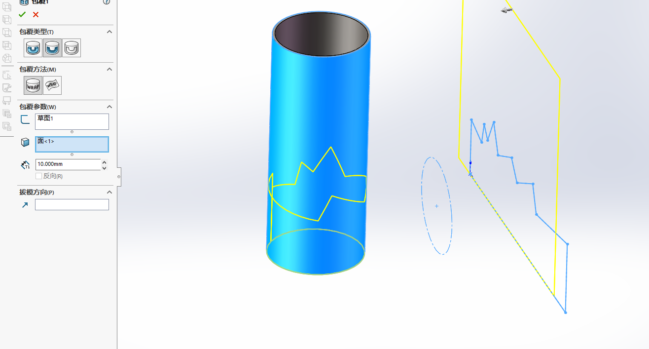

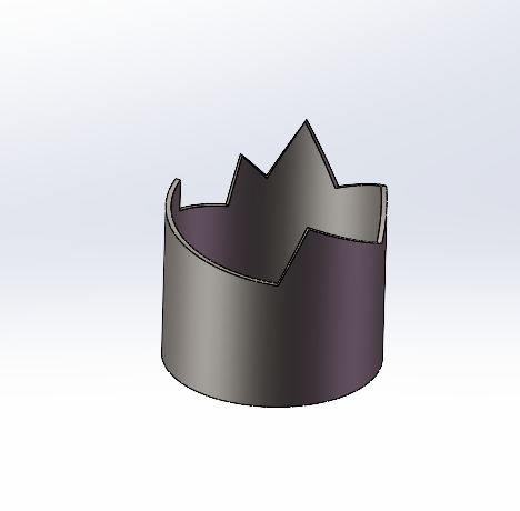

发表于 2025-8-28 15:12:51 | 显示全部楼层
或许可以用包覆命令来画,不会上传图片,看看附件吧
你那个凸轮展开图,拿CAD图直接导入SW草图里,然后使用包覆命令贴到管件上切除就好了,省的再画一次曲线  发表于 2025-8-28 15:21
原来直接传附件就能看啊  发表于 2025-8-28 15:17
