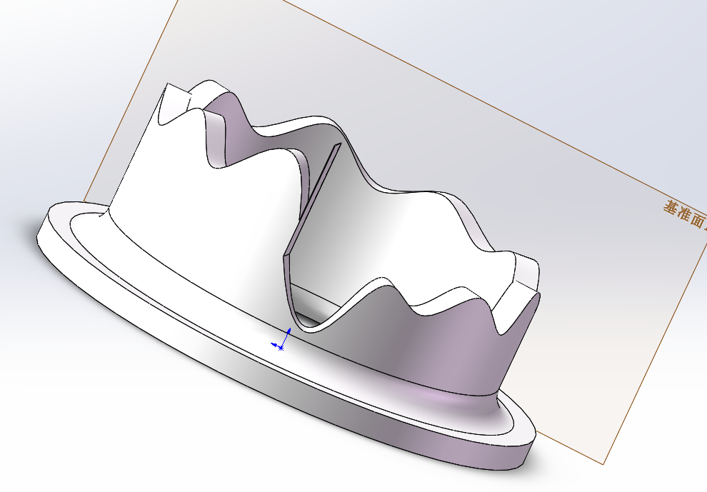

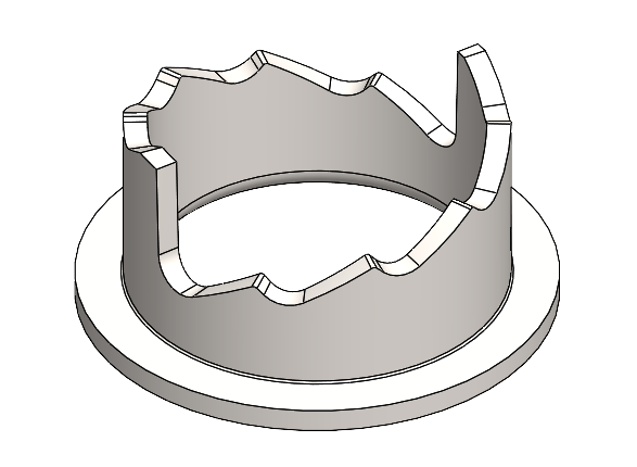

solidworks如何绘制该零件
 楼主| 发表于 2025-8-28 16:34:23 | 显示全部楼层
萧mj 发表于 2025-8-28 15:12
或许可以用包覆命令来画,不会上传图片,看看附件吧
感谢回复,但是我在设计操作时,由于圆柱的周长一般是小数,包覆后总是存在一段尖角,应该咋处理比较好

发表于 2025-8-29 08:31:23 | 显示全部楼层
老杨机械 发表于 2025-8-28 16:34
感谢回复,但是我在设计操作时,由于圆柱的周长一般是小数,包覆后总是存在一段尖角,应该咋处理比较好 ...
长度好像可以用方程式代替 =D*pi
发表于 2025-8-29 18:02:07 | 显示全部楼层
看到我的草图里是不是有个圆?把圆和你的直线添加约束相等就可以控制直线长为你需要的圆周长
发表于 2025-8-30 09:47:14 | 显示全部楼层
sw包覆做的
