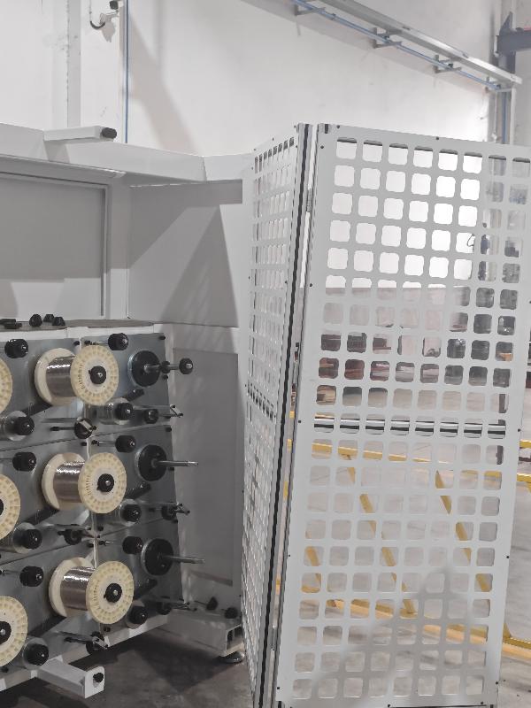

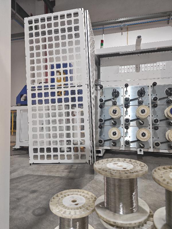

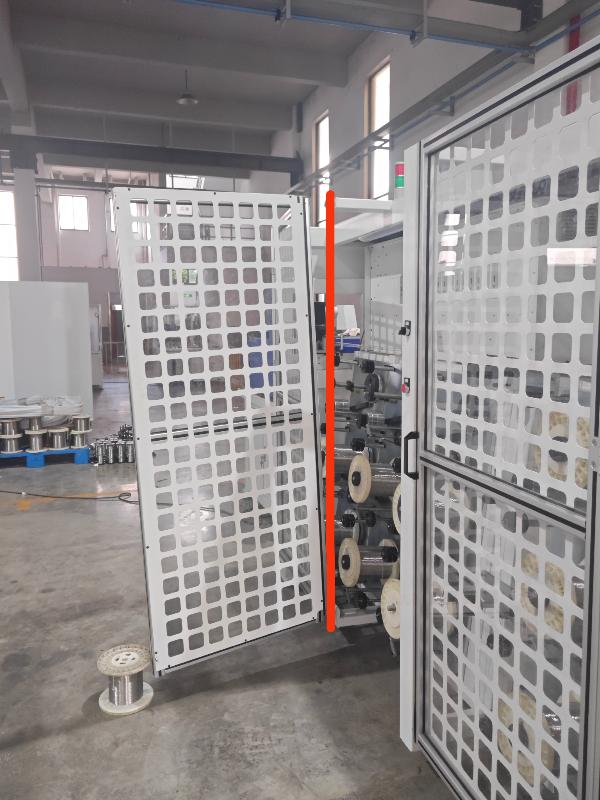

两条铝合金门联动,但是打开时因重量会变形扭曲,各位大神有什么简单有效的解决方法吗?

加强刚性

给里面那个门加筋板
发表于 2025-8-26 17:00:42 | 显示全部楼层
考虑多家两根横向撑子试试
发表于 2025-8-26 17:04:15 | 显示全部楼层
门下面加个万象脚轮

底部加个轮,铰链有间隙所以才这样,加强刚性没用
发表于 2025-8-27 00:00:11 | 显示全部楼层
你铰链还怪好的嘞。你加万向轮,不要悬空
发表于 2025-8-27 08:36:55 | 显示全部楼层
底下加万向轮吧
