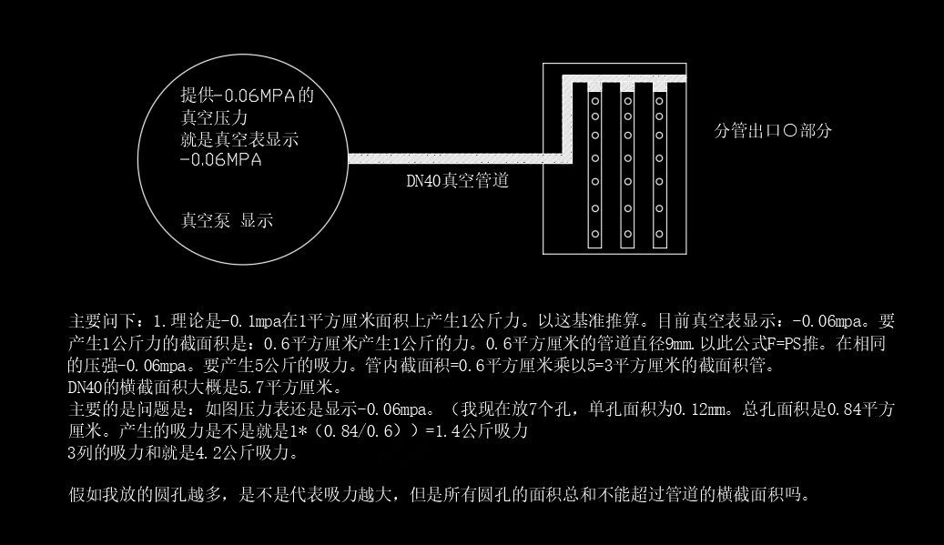

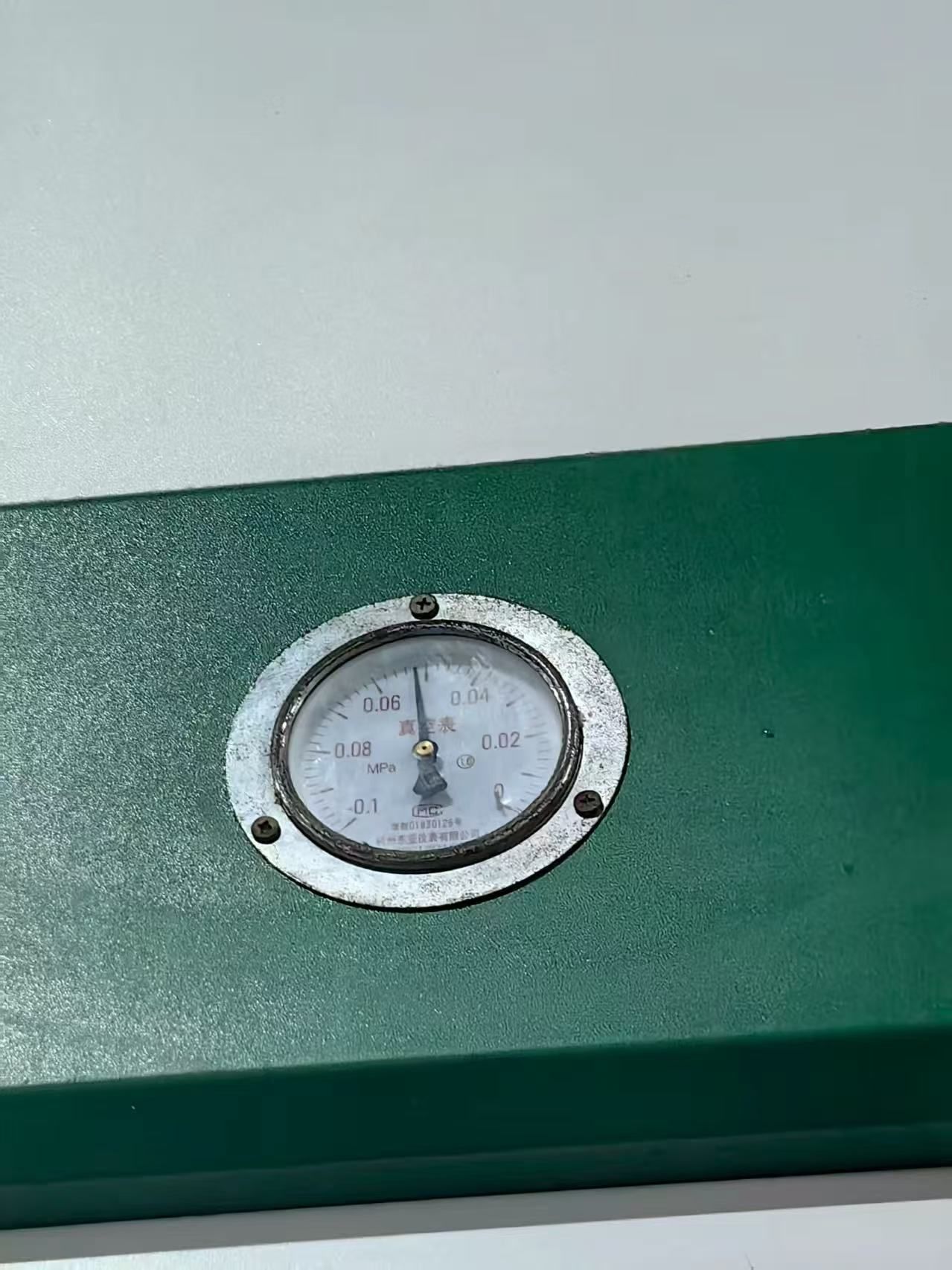

自己做了个笔记,但是也不知道对不对的,比如终端提供真空的负压:0.05mpa,就是5公斤,以一个标准大气压-0.1在1平方厘米产生1kg压力,理论推算如图,也不知道对不对。但是管路肯定有大小的,比如DN40一直变化到DN15.按照压力F=P/S公式推算,压力大小只跟截面积有关。但是管路耗气量怎么计算的。目前设计一套:8个HFY16,八字型气缸,总管路是8mm管,一直不会计算这总管耗气量,要不要上空气泵。所以向各位大神请教下。。谢谢

一兆帕约等于10公斤,所以你的算法一定是错的

和管道面积没关系,你把真空泵理解为抽水泵,现在你要把池子里的水抽完,但另外一个人偷偷放水,他每秒放一L的水对吧,你就要抽一L多的水,这样你就可以勉强让水空,那他放2L的水,那你就要加大泵的功率,所以你只需要关注泵的抽气量和进入空气的流量,这个流量有公式可以算,而且管道在能用的前提下越小越好

0.05mpa,就是5公斤??????好吧,你是对的。

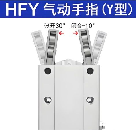

前面说的是负压,分流管道到末端的吸头。后面突然又说是气缸,HYF16气缸(气动手指),好矛盾啊!
如果是正压,可以去查电磁阀的耗气量、气缸的容积,结合工作节拍,计算耗气量。如果是负压的话,直接查各品牌的真空泄露表或者说真空发生器耗气量表格就行。
 楼主| 发表于 2025-8-25 11:45:19 | 显示全部楼层

哦。那就算是0.5kg吸力。。以负压表显示的-0.05mpa。他只提供0.5kgf的吸力的吗?

嗯。是打快的了。这个是真空负压表提供的参数,我一直想,假如我需要设计吸上一吨的产品,那这管道大概怎么放,流量怎么去安排。这个是最大问题点。那些参数是自己搞错了。谢谢提醒

你这个没算时间的吧。。管道越小,虽然吸力大,但是接触面积也小的。F=P/S  在功率一样的情况下,吸力就会跟截面积有关系,功率再打只会空转导致真空泵发热的。这个在实际现场我用鼓风机测了,不行,发热好严重的

是写错的了。主要是推导公式,以一个标准大气压为0.1mpa。其作用在1平方厘米产生的压力大概就是1kg。然后管路毕竟不是完全一致的,肯定是总管分叉再总等等,撇除其损耗等,就用直白的理论去计算我的大致吸力。因为我要吸住产品,我需要设计放管路通道。
