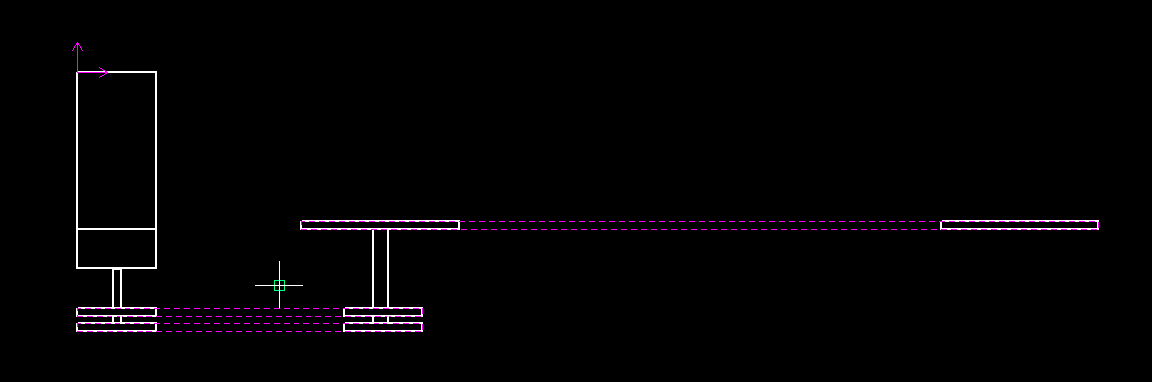

今天翻公司以前的图纸,找到一条环形线体,水平放置,是用链轮传动的,这个设备当时有问题,三维图不方便截,画了个简陋的cad,就电机减速机带动双排链轮,驱动另一边双排链轮同轴上的大链轮动,不过我没想明白为啥上面的链轮不用双排或者多排链,用的p200的链条,线体上模架总重量估算160T,下面是脚轮,滚动摩擦系数0.1吧,要求最大速度0.2m/s,两大链轮中心距32m,现有疑问,这个链轮的大小,有设计方法和公式吗,比如现在想求减速机减速比或者整个转矩,要知道分度圆直径,向各位老师请教一下

机械设计手册上有的呀,知道多大力拉的动,链轮齿数不要太少,
发表于 2025-8-22 16:04:38 | 显示全部楼层
P200是输送链  电机输出的那个双排链条是传动链;输送链和传动链的侧重点不一样

设计手册上好像就写了个推荐大于21齿
然后凭感觉选,比如选50齿,或者75齿都是可以的?  发表于 2025-8-22 16:35

双节距轮,十几齿已经不少了,,,,,,

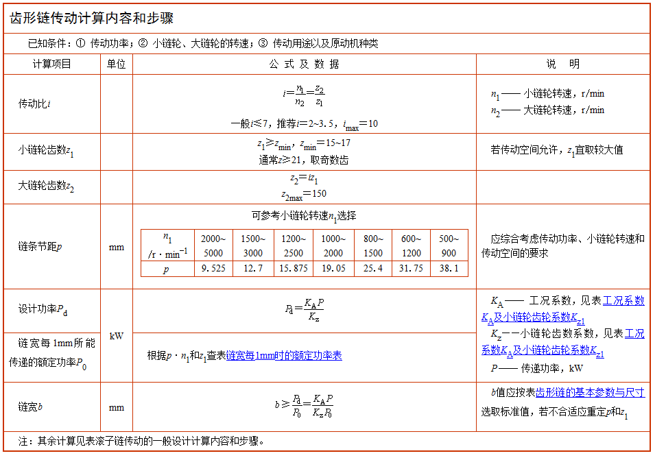

玻璃猫 发表于 2025-8-22 16:11
设计手册上好像就写了个推荐大于21齿
还要看你安装的空间,速度来决定多少齿的,因为总减速比有限制
发表于 2025-8-23 15:00:49 | 显示全部楼层
速度决定减速比和齿轮大小,负载决定电机大小,超重物主要是启动和停止的时候力大
发表于 2025-8-25 19:28:11 | 显示全部楼层
三圆弧滚子链  节圆公式,和节距和滚子直径 有关系。
