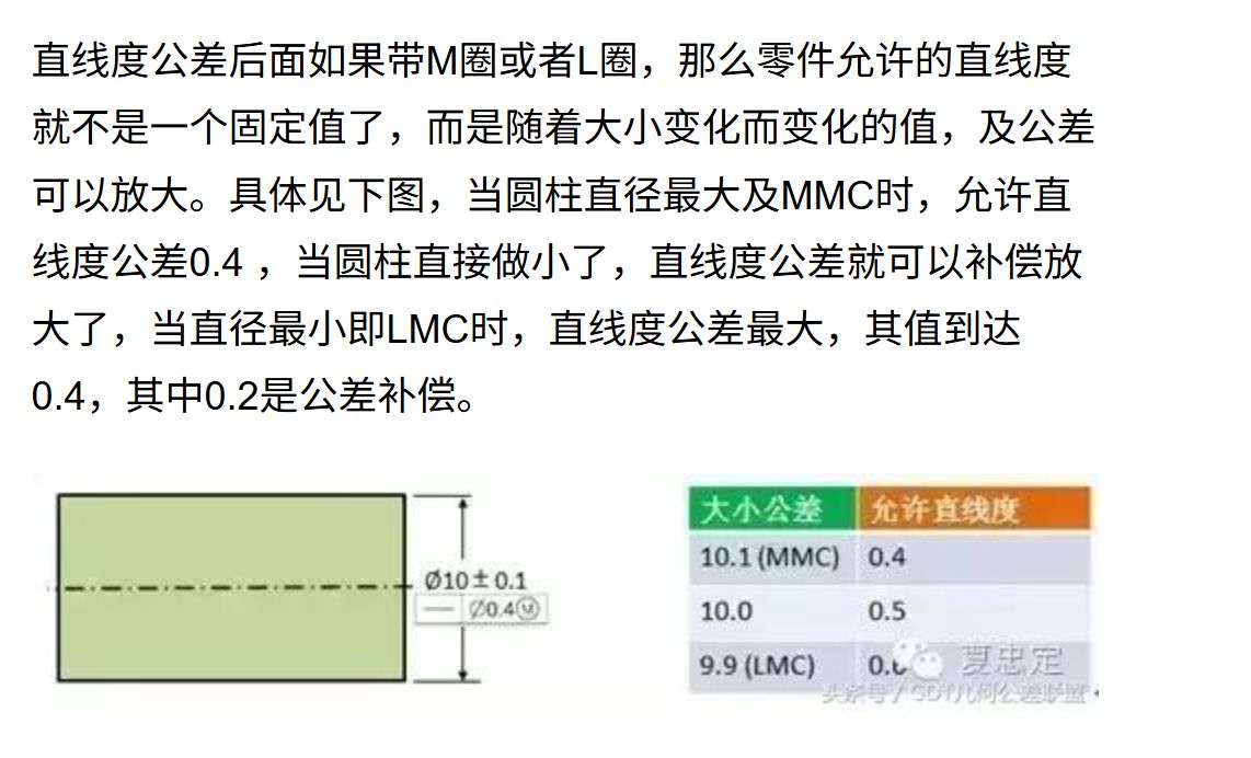

这道题是不是有错误

你们都怎么学的公差,这明显是B啊,直径公差0.4/2+0,2=0.4

最大实体 ø25.2时 直线度ø0.2
             当ø24.8时 允许最大直线度ø0.6
发表于 2025-8-21 21:35:21 | 显示全部楼层
应该是0.3吧,图中的尺寸公差是直径,考虑单边的时候要除2。轴线直线度也一样。
标在直径符号处,我觉得是表示轴线的直线度。。  发表于 2025-8-22 14:56

  • 确定最大材料尺寸(MMC尺寸):
    对于轴,最大材料尺寸是上极限尺寸。
    公称直径:25 mm
    上偏差:+0.2 mm
    MMC尺寸 = 25 + 0.2 = 25.2 mm
  • 确定最小材料尺寸(LMC尺寸):
    对于轴,最小材料尺寸是下极限尺寸。
    下偏差:-0.2 mm
    LMC尺寸 = 25 - 0.2 = 24.8 mm
  • 基本直线度公差(在MMC时):
    直线度公差为0.2 mm(应用最大实体要求,在MMC时公差为0.2 mm)。
  • 计算尺寸偏差从MMC:
    当轴处于最小尺寸时,偏离MMC最大。
    偏差量 = MMC尺寸 - LMC尺寸 = 25.2 - 24.8 = 0.4 mm
  • 附加直线度公差:
    根据最大实体要求,直线度公差的增加量等于尺寸偏差量。
    附加公差 = 0.4 mm
  • 最大直线度公差:
    最大直线度公差 = 基本直线度公差 + 附加公差 = 0.2 mm + 0.4 mm = 0.6 mm

大多数都会算,
哪谁说说为什么要用最大实体原则?或是大实体原则在什么情况下使用?
随便可以说说是小实体原则
 楼主| 发表于 2025-8-25 08:47:07 | 显示全部楼层
冷水黄金 发表于 2025-8-24 18:11
大多数都会算,
最大实体原则适用于保证装配的场景,可以在保证装配的前提下,降低产品不合格率(因为公差可以放大)
最小实体原则适用于保证零件强度的场景,可以在保证零件强度的前提下,降低产品不合格率(因为公差可以放大)
