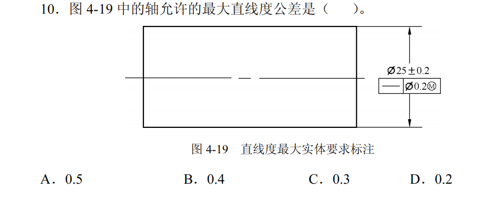

最近在看夏钟定的GDT几何公差入门和提高,里面有这么一道题,我觉得应该是0.6啊,怎么答案里没有,这道题是不是有问题?

发表于 2025-8-21 11:09:30 | 显示全部楼层
人家问的是直线度公差,不是外形尺寸总公差
你懂不懂什么叫最大实体原则  发表于 2025-8-21 12:13
 楼主| 发表于 2025-8-21 11:11:04 | 显示全部楼层
按最大实体要求,公差不是要补偿吗
当然还有一种可能就是,答案C0.3,就是最大直线度公差的直径是0.6,然后出题者以为最大公差是直径的一半,即0.3。  发表于 2025-8-21 12:45
这本书是2019版出版的,2010年之后出版的教材书籍都不能看,容易出现错误,上个世纪8090年代出版的书籍还是有严谨性的。  发表于 2025-8-21 12:17
只能为题目说的不全,如果题目是说轴处于最大实体状态时,其直线度公差值是多少,那就选D0.2。  发表于 2025-8-21 12:15
哥们你说的对,别理睬那货,就是0.6  发表于 2025-8-21 11:52
对呀,直线度的公差啊  发表于 2025-8-21 11:34
你看一下主语,主语是直线度,不是最大实体  发表于 2025-8-21 11:28
发表于 2025-8-21 11:17:52 | 显示全部楼层
0.2+0.2+0.1=0.5
你加什么了,是0.4+0.2=0.6  发表于 2025-8-21 11:53
这怎么算出来的  发表于 2025-8-21 11:34

发表于 2025-8-21 11:24:28 | 显示全部楼层
0.2
你把最大实体原则理解成什么了。  发表于 2025-8-21 12:13
Ⓜ 是啥符号?  发表于 2025-8-21 12:02
公差不补偿吗  发表于 2025-8-21 11:35
发表于 2025-8-21 11:31:52 | 显示全部楼层
选B。
胡说八道,你懂不懂什么叫最大实体原则  发表于 2025-8-21 11:54
怎么来的  发表于 2025-8-21 11:35
发表于 2025-8-21 11:39:20 | 显示全部楼层
我咋感觉就是0.2呢,直线度还有公差?完了,不懂了
好吧,我说胡话呢。 直线度是0.2,那直线度的公差是什么?学者1+1同志,请指教。  发表于 2025-8-21 14:15
你说什么胡话呢,直线度就是直线度公差,你以为是什么呢。  发表于 2025-8-21 11:55
发表于 2025-8-21 11:39:49 | 显示全部楼层
怎么是0.4呢?
他那是胡JB扯,选0.5都比他那答案有合理解释。  发表于 2025-8-21 11:55
发表于 2025-8-21 11:51:48 | 显示全部楼层
你这个0.1哪里来的
它那0.1就是直线度公差0.2的一半0.1  发表于 2025-8-21 11:56
