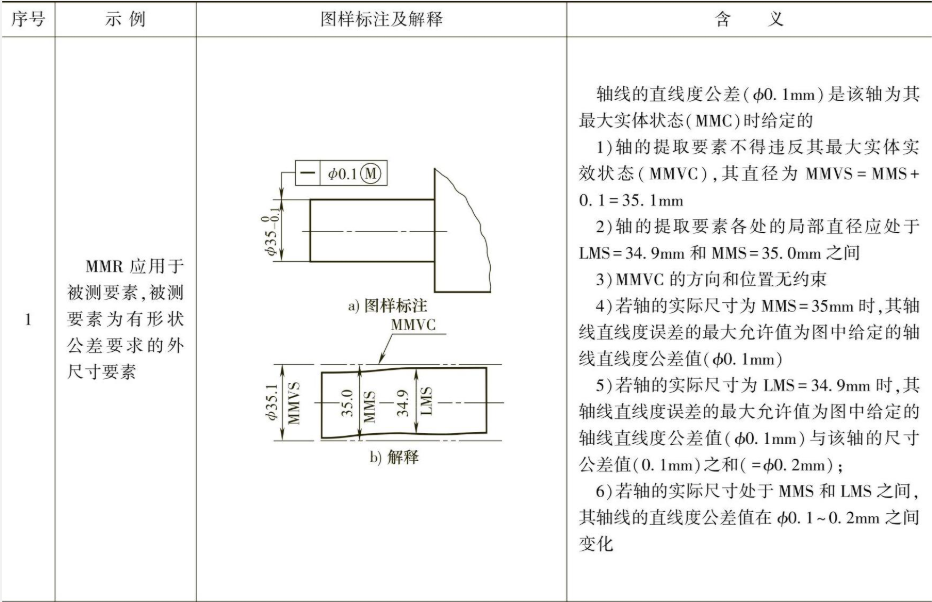

基准要素35,其最大实体实效状态MMVS=35+0.2=35.2 局部要素提取,应在34.8-35.2之间。根据各项要素得提取均不得超过MMVS得原则。所以直线公差最大应是35.2-34.8=0.4   发表于 2025-8-21 20:03

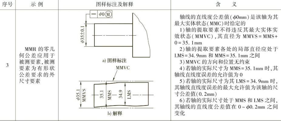

发表于 2025-8-21 14:49:55 | 显示全部楼层
楼上是对的,就是0.4,直线度最大实体的最大公差由尺寸偏差补偿,补两张图
上学的时候学的,理解出题人的思路  发表于 2025-8-22 15:12
好家伙 你这硬凑0.4啊,0.2本身就是公差带了,哪里来的0.2-0.6是一个公差带?你看看直线度行为公差的解释图解,直线度0.2 本身就是一个范围 一个公差带。你这又自创了一个0.2-0.6的公差带么?   发表于 2025-8-22 14:54
看看(6)里,按楼主的是φ0.2-φ0.6,公差就是0.4  发表于 2025-8-21 16:51
