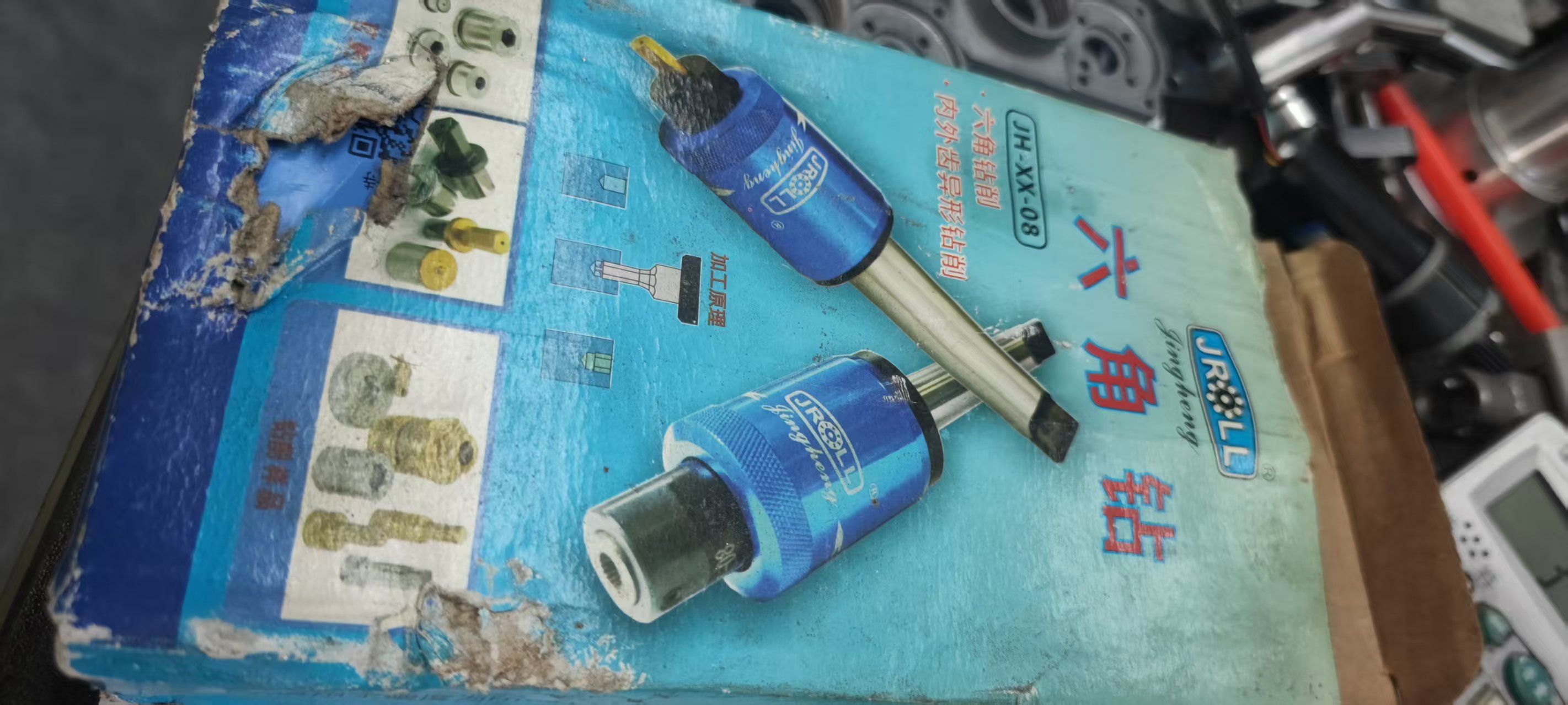

这个尼龙内六角沉孔咋加工的?

旋转冲削

塑料加工没问题,加工完手工修一下就好了,我们经常这样做。
发表于 2025-8-14 06:44:50 | 显示全部楼层
可以车出来的。

六角钻请了解下!
发表于 2025-8-14 08:12:01 | 显示全部楼层
这个到真棒不是旋转冲做的。
旋转冲我用过,做过6方的盲孔。先钻底孔6,底孔要深于需要的六方长度尺寸,再用旋转冲加工,圆孔成六方孔时的切削边皮会堆在孔底部。
这个是用的 叫 “多边形镗孔刀”  这几天在  “某音” 上经常刷到的。

对的六角钻也叫六角铣
