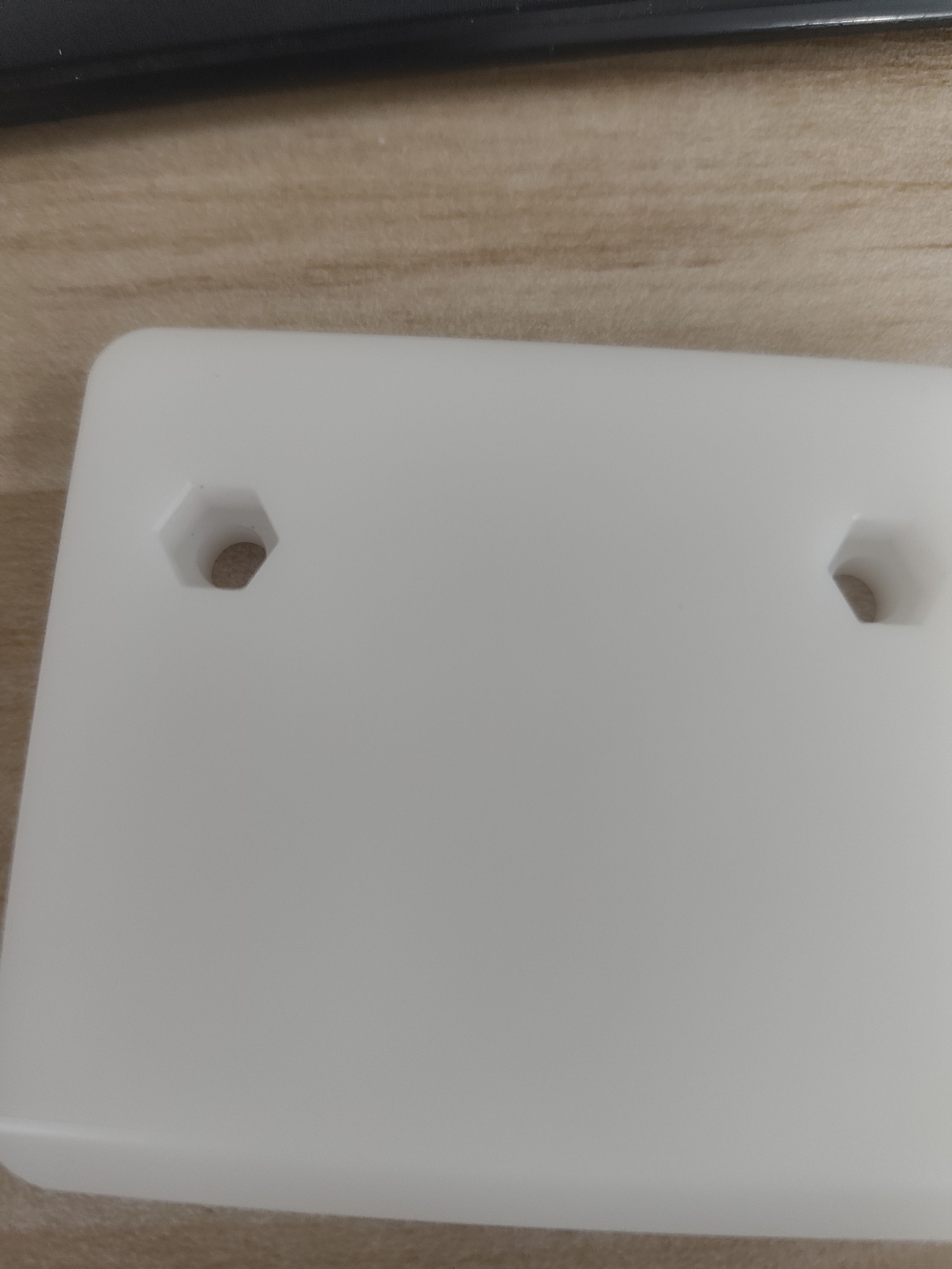

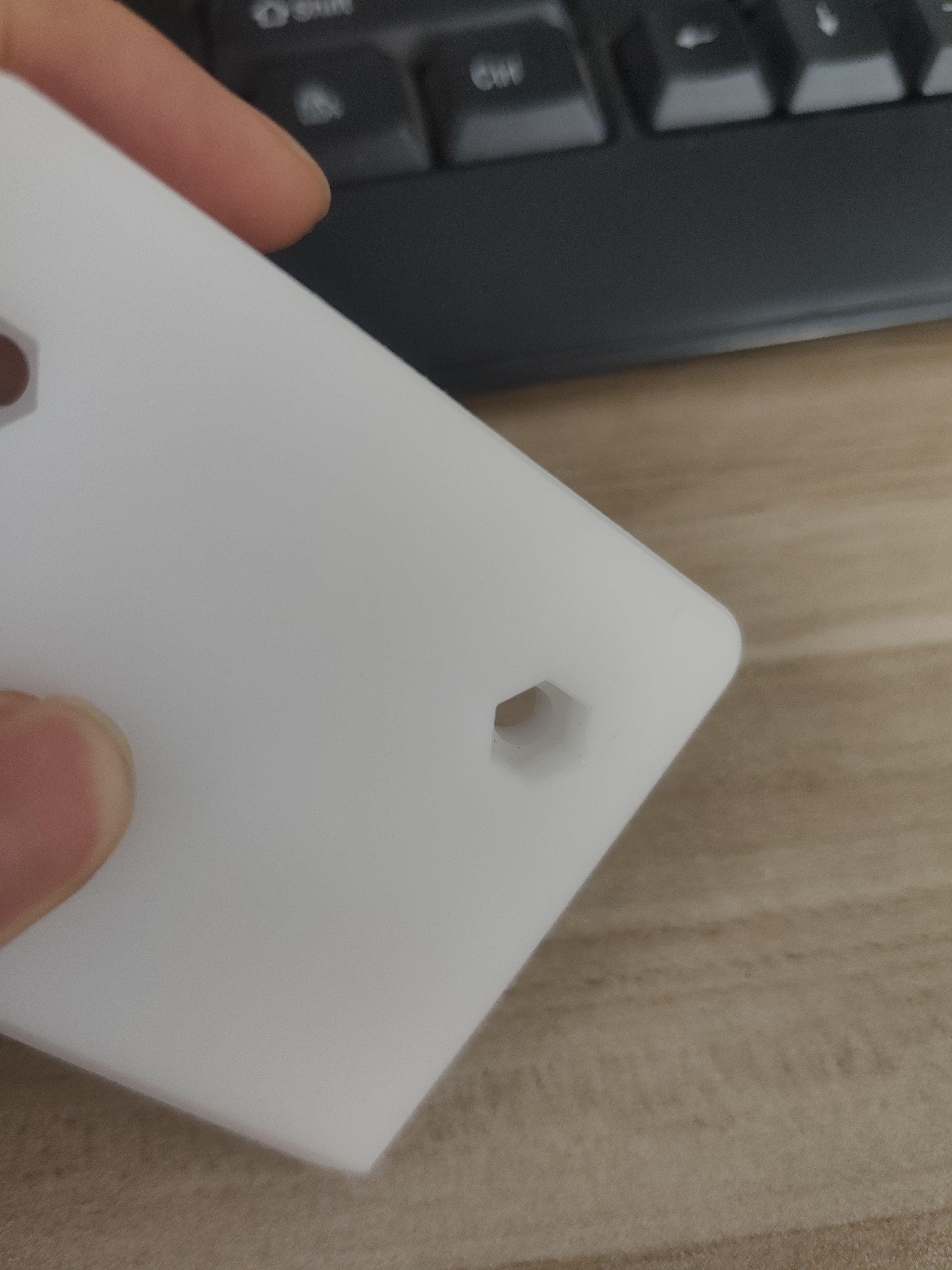

看到一个内六角的沉头螺丝 六角棱边是没有倒角的  应该不是普通铣刀加工的,25岁的敢画 对方也敢做,,,都是牛人 听他的意思是要把螺丝沉到板里面就行了 其实按我思路就是加工一条槽就行了。是他们艺高人胆大还是我们都容易被经验和认知给局限了。。。

发表于 2025-8-13 11:25:49 | 显示全部楼层
旋冲啊,刀具在旋转时会产生端面跳动,实现切削进给
发表于 2025-8-13 11:26:48 | 显示全部楼层
孤星亡魂 发表于 2025-8-13 11:13
能做不代表好做,再说我也没觉得六角沉孔比圆形沉孔好看。
直接旋冲,都是空间受限,嵌螺母用的
发表于 2025-8-13 11:38:29 | 显示全部楼层
同问 咋加工的啊
