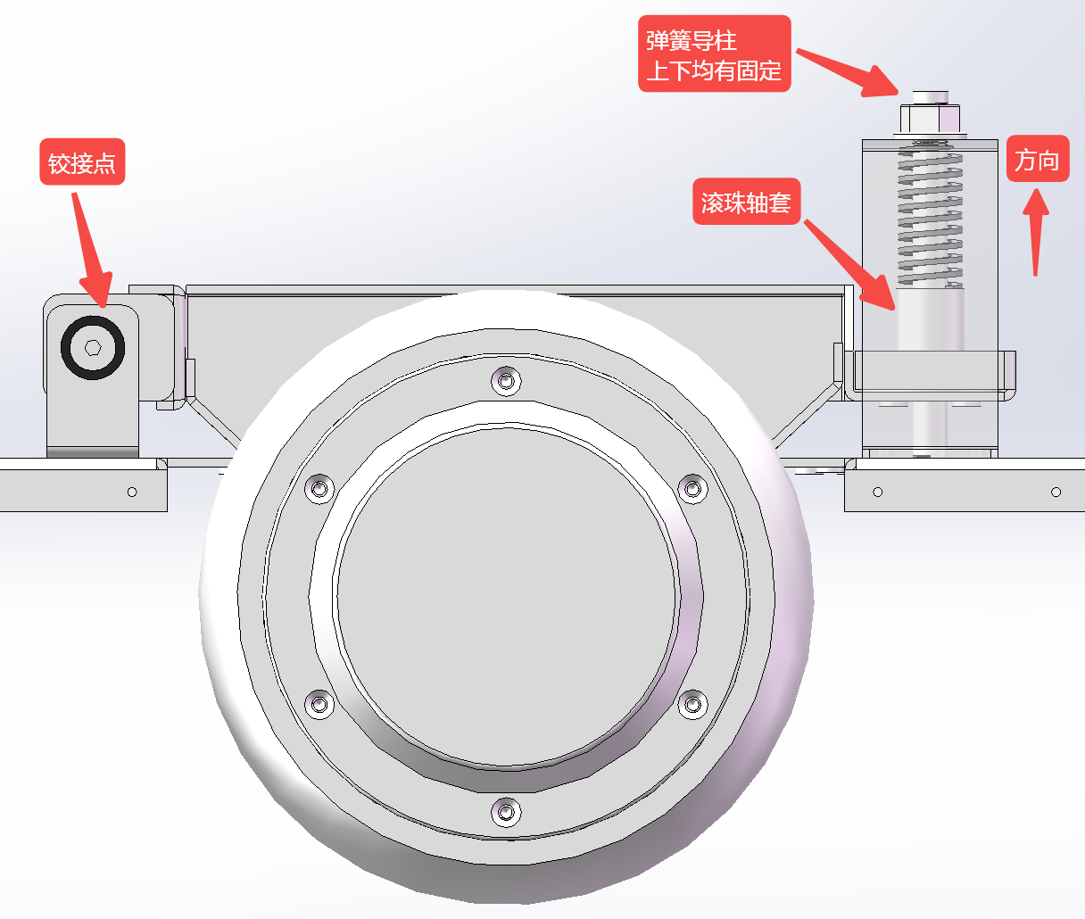

       各位,打扰了,目前看了几种机器人底盘的减震的方式,但是碍于成本和难度,始终没有找到适合的,底盘主体是用钣金做的,减震这块也是准备拿钣金来做,出了几次样机,一直感觉减震这块设计不够完美,达不到效果,本次请教的问题有两个:
1、驱动轮减震如果如图所示,弹簧钣金,也就是和滚珠轴套一起,上行的轨迹应该是个弧形,所以在导柱上上行空间有限,需要大佬提点建议
2、万向轮越障时比较生硬,是否也需要改装类似弹簧一样的结构用以全底盘减震?

随意而为的方案喔!驱动轮的振动频率多少?振动力多大?
结构里的铰接点也会传递出振动,原则上弹簧的内阻尼很小,可以暂时忽略,即没有阻尼机构耗能,振动要如何减低?

这个也不要是说随意而为,本人经验不足是肯定的,哈哈,之前也是看了业内得机加件相关方案,目前驱动轮是一体机,我们运行环境可以不考虑驱动轮的振动,现在是想在钣金上实现,发现难度对我而言有点大
目前草图上构思了几种,但是担心悬挂后,无法使轮子在一个平面方向内运动,机加件倒是可以靠厚度,对减震器两端进行平面锁定,钣金比较薄,怕固定后左右也晃动

发表于 2025-8-12 17:30:34 | 显示全部楼层
滚珠轴套和弹簧导柱是要相对滑动的吧?如果你是用的小间隙装配,那这种结构相对铰合点不是就几乎不能滑动了吗?那弹簧怎么起到减震作用啊?不知道我考虑的对不对。
是的,就是设计错误了,所以想优化一下,又想避开钣金会左右晃这个缺陷  发表于 2025-8-12 17:56
发表于 2025-8-12 17:37:31 | 显示全部楼层
你这样,滑套能滑的动?稍微一动就卡死啊
也不是,压缩存在局限性,只有1厘米左右减震上升高度  发表于 2025-8-12 17:57

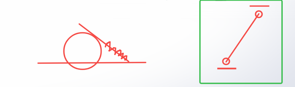

发表于 2025-8-12 19:01:18 | 显示全部楼层
滑套能滑动是因为有间隙和变形,理论上刚体分析这图自由度-1肯定动不了。单从有确定运动的角度说,可以加一个活动构件和一个高副(如滚子)或者加两个活动构件和两个低副(如铰链)
好的,我试试看,找找新方案  发表于 2025-8-13 11:16
