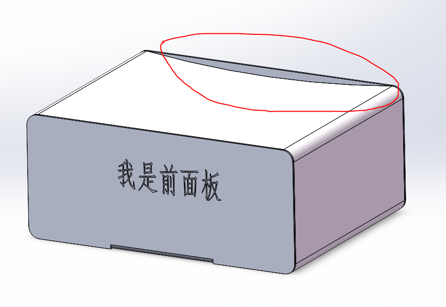

如何减小钣金壳体缝隙

1.加个壳子里面中间加个磁铁
2.壳子和板子中间加个小折弯卡接
发表于 2025-8-6 14:22:19 | 显示全部楼层
提高加工精度,焊接筋骨
发表于 2025-8-6 14:22:54 | 显示全部楼层
内部焊接立筋,顺便做止口用
发表于 2025-8-6 14:56:34 | 显示全部楼层
两边螺丝拧紧了中间贴不紧,有缝,理解了没?
发表于 2025-8-6 15:03:36 | 显示全部楼层
我盲猜一手你遇到的问题是不是这样的?按理来说前后不会有缝啊,除非你前后面板是一体的,所以和外壳尺寸对不上。
发表于 2025-8-6 15:22:37 | 显示全部楼层
要控制间隙,设计错的
 楼主| 发表于 2025-8-6 15:29:33 | 显示全部楼层
燃烧的太阳LS 发表于 2025-8-6 15:03
我盲猜一手你遇到的问题是不是这样的?按理来说前后不会有缝啊,除非你前后面板是一体的,所以和外壳尺寸对 ...
是这样的,应该是上面两个角上的螺丝孔和螺柱位置有公差,所以拧紧之后就向外弯?
空间和外观允许的话改一下结构设计吧,你这明显是设计缺陷。  发表于 2025-8-7 13:49
做反折也可以,  发表于 2025-8-6 21:33
安装孔扩大一点。  发表于 2025-8-6 18:56
 楼主| 发表于 2025-8-6 15:34:33 | 显示全部楼层
菜又爱玩 发表于 2025-8-6 14:09
1.加个壳子里面中间加个磁铁
2.壳子和板子中间加个小折弯卡接
大佬折弯卡接能不能细嗦
发表于 2025-8-6 15:40:56 | 显示全部楼层
这个面板表面处理是烤漆还是喷粉,可以把螺母做在面板上,淘宝里有一种不通孔压铆螺母,表面处理后面板表面看不出来,壳体需要做几个折边与面板组装。
发表于 2025-8-6 16:12:44 | 显示全部楼层
用胶粘,还能起到密封作用
