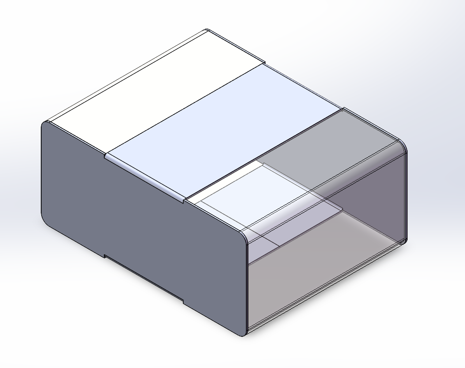

如何减小钣金壳体缝隙

中间部分前后周边都向内折弯成台阶,前后盖嵌入这个台阶上,表面平齐比较美观。
发表于 2025-8-6 16:28:16 | 显示全部楼层
缝隙是面板变形导致的吗?
 楼主| 发表于 2025-8-6 16:32:34 | 显示全部楼层
cc851 发表于 2025-8-6 16:28
缝隙是面板变形导致的吗?
不是,不拧螺丝就没有缝了,但是不能不拧TAT
发表于 2025-8-6 17:51:00 | 显示全部楼层
本体做一点点弧度就可以了
发表于 2025-8-6 21:32:16 | 显示全部楼层
加厚才是王道。
发表于 2025-8-7 09:10:50 | 显示全部楼层
前后面板加厚,边缘铣掉一个板厚,四周的板插入,然后螺丝锁紧就ok了。进入量3-5个mm就可以防止边缘出现塌陷,如果还有缝隙,那就是你板面不平整。活着是你前后面板中间的主体板封口位置不直。
发表于 2025-8-7 10:12:53 | 显示全部楼层
陈术 发表于 2025-8-6 15:29
是这样的,应该是上面两个角上的螺丝孔和螺柱位置有公差,所以拧紧之后就向外弯?
你看这个改进方向行不,这样应该是没缝的
哦不,前后面板不可拆了
发表于 2025-8-7 14:08:30 | 显示全部楼层
外板的螺栓通孔大一些,长孔。
 楼主| 发表于 2025-8-7 16:40:01 | 显示全部楼层
谢谢各位!我先加厚试试看!其实最想干的是冲压一个折边然后前后面板嵌到外壳里面但是没这个条件,折弯焊接成本太高了,不折嵌进去的话缝隙比现在更大。。感恩
