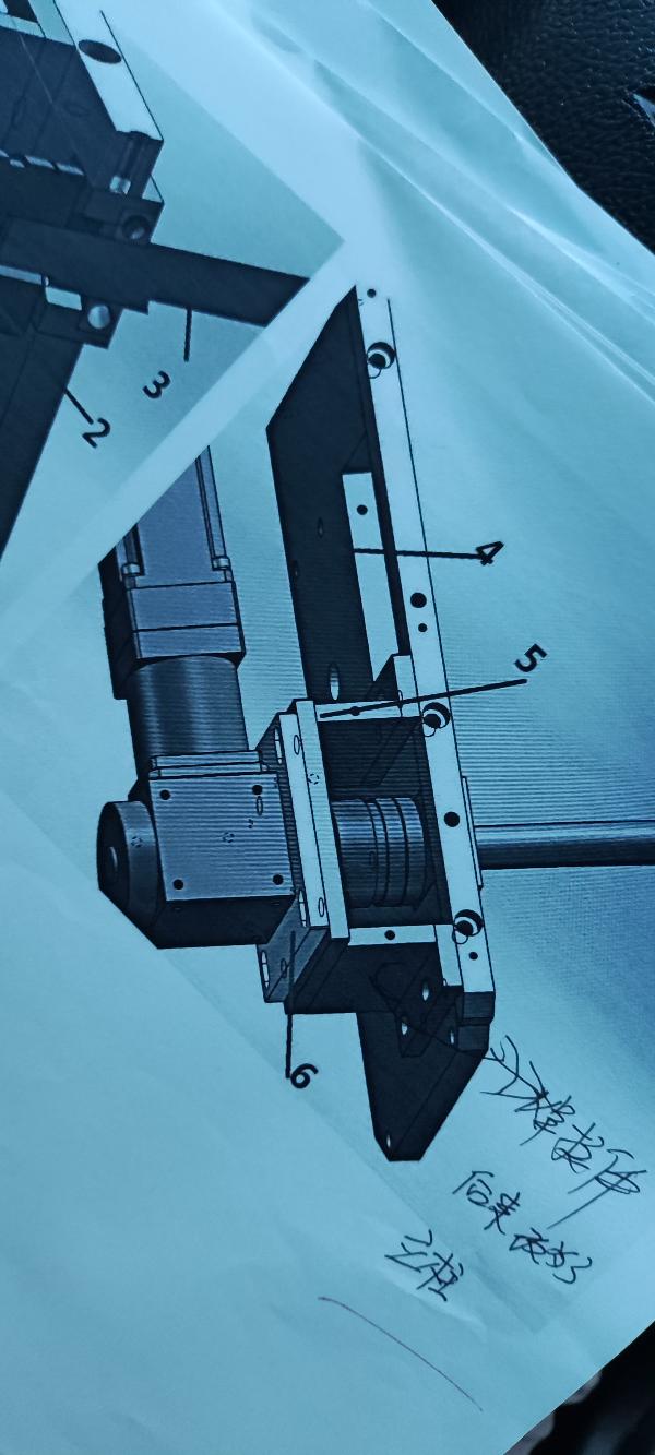

发表于 2025-7-26 17:54:19 | 显示全部楼层 |阅读模式
如图 伺服加减速机固定在板6上,通过联轴器链接负载轴,连接好以后尽量保证固定板6到零件5上面,这里零件6板设计了腰孔,完全没有必要,设计通孔即可。 前面发过帖子咨询过大家,今天找了几个资深的老工程师确定了答案,腰孔没有必要的

没必要

发表于 2025-7-27 09:22:14 | 显示全部楼层
如果减速机上有定位圆台阶,就没必要,如果没有,还是有必要。鬼知道加工出来是什么样子呢,有个腰孔至少还可以调整一下。。
现在的CNC加工,螺纹孔那点来去都足够了  发表于 2025-7-28 09:04
有定位台阶更有有必要,除非整套(包括6板)组装后一次镗孔出来,腰孔主要是为了各个安装孔定位有误差能调整  发表于 2025-7-27 11:27
发表于 2025-7-27 09:23:28 | 显示全部楼层
在这里我不敢说这个腰孔有没有必要,首先说这个设计不是你的创意,第二个“尽量保证固定板6到零件5上面”为什么尽量,固定不上行不行;第三,固定板6是不是这套机构的基座,如果不是基座那么固定板6又要固定在哪才能确保正常运行,最起码不允许出现安全事故。建议你如果想弄明白跟设计者沟通一下,别把活儿干废了。
发表于 2025-7-28 08:13:56 | 显示全部楼层
腰孔在钣金上比较常见,这样位置用腰孔只在老图纸见过,现在加工能力上来了,很少用腰孔。
发表于 2025-7-28 09:00:38 | 显示全部楼层
看加工精度,加工精度不够的话,肯定要调整啊
发表于 2025-7-28 09:10:37 | 显示全部楼层
腰孔没有必要了,如果精度误差需要,图中腰孔仅一个方向可调整,另一方向还是不能满足误差要求,
发表于 2025-7-28 09:22:08 | 显示全部楼层
腰孔?不存在,我都是直接打定位销一步到位,搞腰孔就会存在装配的误差,拆了再装的效果和上一次的都不会一样,这样如何保证装配精度,只能靠老师傅去调,碰到没责任心的师傅那就会随时出问题
发表于 2025-7-28 10:03:33 | 显示全部楼层
看了一下,个人认为序号6上的这四个腰孔可以取消,用常规的圆孔就行。如果为了调整轴两端的位置,可以考虑在图中序号5右侧紧挨着的那块大板上,开腰孔。
