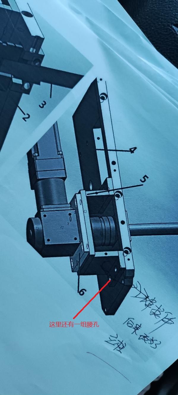

楼主: start_00000000
腰孔没有必要的
发表于 2025-8-22 10:39:33 | 显示全部楼层
fxm2020 发表于 2025-7-28 09:10
腰孔没有必要了,如果精度误差需要,图中腰孔仅一个方向可调整,另一方向还是不能满足误差要求, ...
下板还有一组腰孔可以上下调整
发表于 2025-8-23 11:08:32 | 显示全部楼层
FKUEDEJXSQ2 发表于 2025-8-22 10:39
下板还有一组腰孔可以上下调整
仅上下调整够吗
发表于 2025-8-26 11:09:43 | 显示全部楼层
我这里一般都是在安装座上用一个圆孔配合减速机下方的定位圆台阶然后打四个圆过孔锁
发表于 2025-8-26 11:40:05 | 显示全部楼层
完全没必要,伺服电机带止口已经完全定位,那个方框零件中,带止口的孔与与墙板上的安装孔凸台同轴度即可。
发表于 2025-9-5 11:22:31 | 显示全部楼层
fxm2020 发表于 2025-8-23 11:08
仅上下调整够吗
上下左右都可以调整
发表于 2025-9-5 11:41:58 | 显示全部楼层
腰孔加工不麻烦吗
发表于 2025-9-5 17:57:17 | 显示全部楼层
学者11 发表于 2025-7-26 19:21
谁给说没必要,什么老工程师,老的没牙的吗。
联轴器就能搞定同轴误差的小问题的了。用U孔不搞死人的呀。电机会震动的
