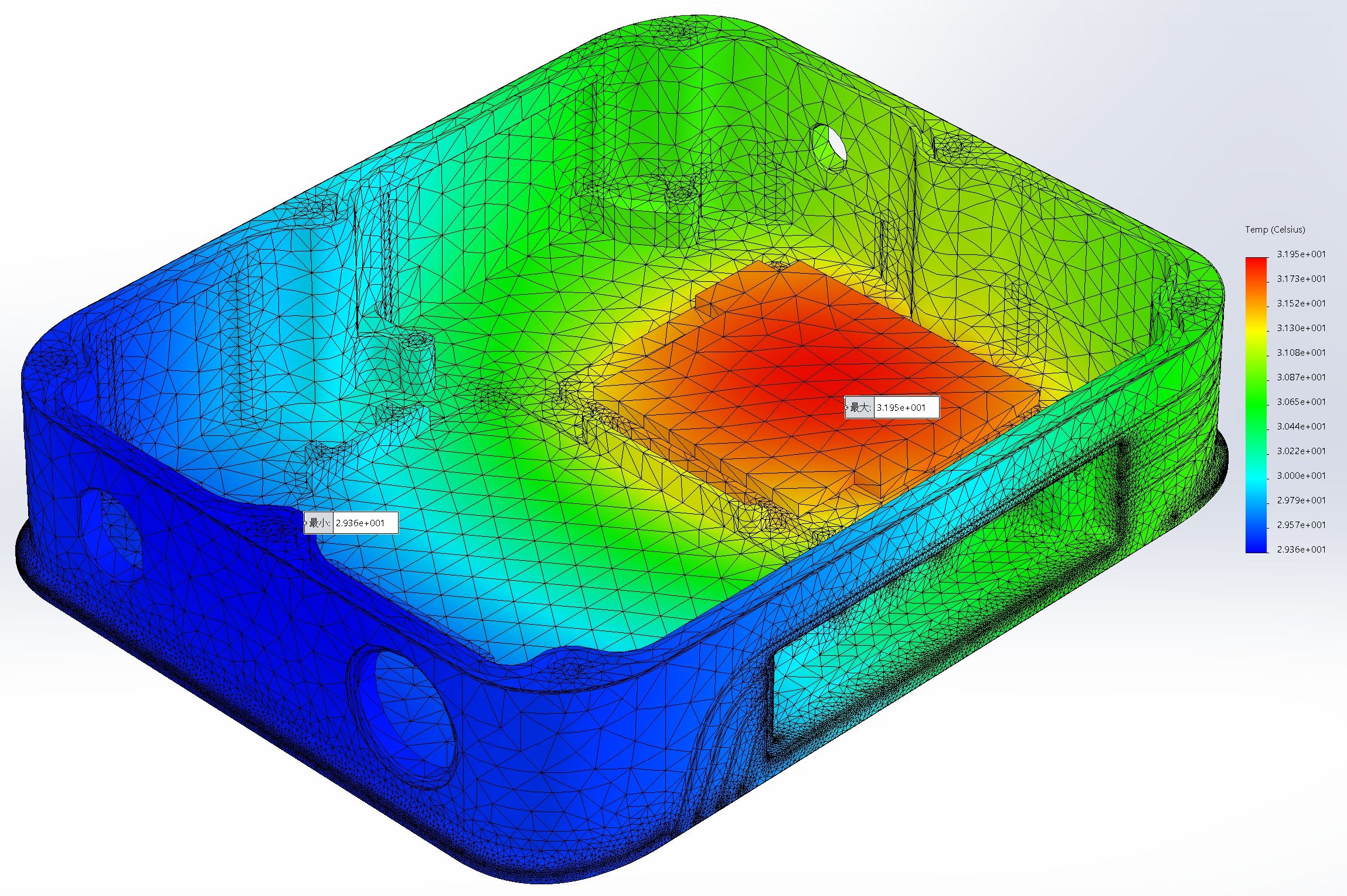

我再补充下,其中模块热量是150w和180w,在自然对流的情况下热量分布
好的,我试下  发表于 2025-7-24 17:30
刚刚试了一下,sw可以,对人的要求是读懂辐射,对流,接触传热系数,设置大概的数值进行模拟。  发表于 2025-7-24 16:43
那链接还不够详细吗,强制对流需要添加“风扇”,自然对流就不加“风扇”,加“重力”,因为自然对流遵循的是浮力驱动,就是空气受热就上升,从而形成对流散热。   发表于 2025-7-24 16:43

两年前做过一个简单的,热管理的基础知识懂一些,然后看了几个B站的教学视频,照猫画虎的做了一个图。
