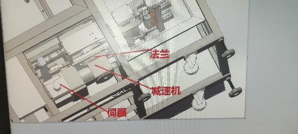

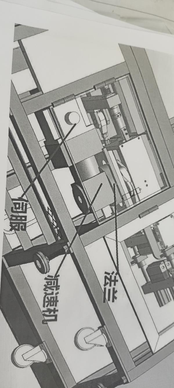

如图 这个机柜底部减速机孔插入负载轴,然后减速机安装孔对准法兰拧上去
  现在的问题是死,这个减速机很重 30多公斤,底部空间又小,怎么安装?如果把减速机提前装到机构上那么整个机构也不好安装了。
想的是机构安装好以后再从侧面把减速机塞进去一点点对着装,但太重了也不好借助行车啥的工具
    怎么办
发表于 2025-7-23 14:56:32 | 显示全部楼层
柜子翻倒装,,,,,,东西是死的,人是活的。
发表于 2025-7-23 15:43:35 | 显示全部楼层
不知道小型的千斤顶,安装空间够不够
