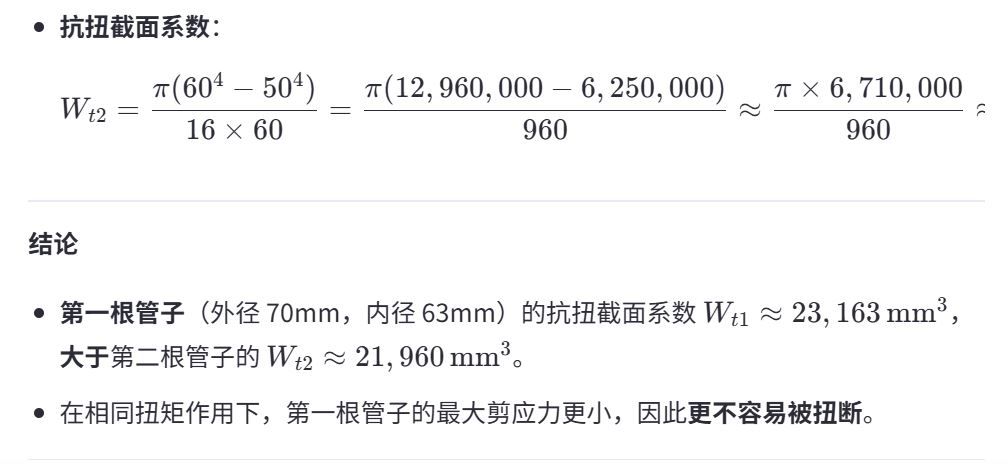

圆管传动轴,大概2米长。一根管子外径70内径63,另一根管子外径60内径50,大佬给分析下,哪根管子不容易被扭断?

发表于 2025-7-21 13:57:42 | 显示全部楼层
在不考虑材料差异(假设两根管子材料相同,材料的强度极限、弹性模量等力学性能参数一致 )的情况下,判断哪根管子不容易被扭断,主要依据其抗扭截面模量,抗扭截面模量越大,抵抗扭转变形和断裂的能力越强。

4. 对比分析
因为
W
t1
≈232753.6mm
3
>W
t2
≈219472.9mm
3
,第一根管子的抗扭截面模量更大,所以在材料相同的前提下,外径 70mm、内径 63mm 的那根管子更不容易被扭断。
此外,实际应用中,管子的抗扭性能还会受到材料的热处理状态(如退火、淬火等影响材料内部组织结构和硬度 )、加工工艺(加工过程中产生的残余应力等 )、受力方式(是否存在其他方向的附加应力 )等因素的影响。
来自豆包的解答
下回贴图吧,不看最后一句也猜到是从AI贴过来的,因为AI的版式就是没法直接粘贴  发表于 2025-7-21 14:10
