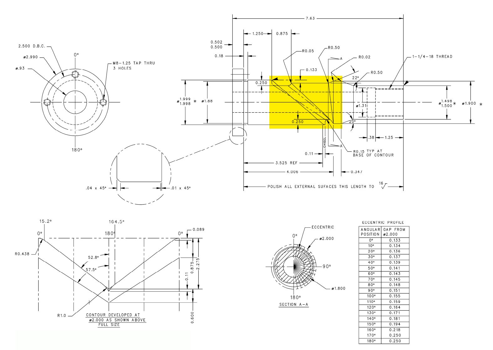

大佬们,黄色区域的特征要怎么建模呢?
图片00是图纸,图片01是半成品模型
原始模型和文件都在压缩包里
图纸 模型.rar
251.06 KB, 下载次数: 4, 下载积分: 威望 -10 点

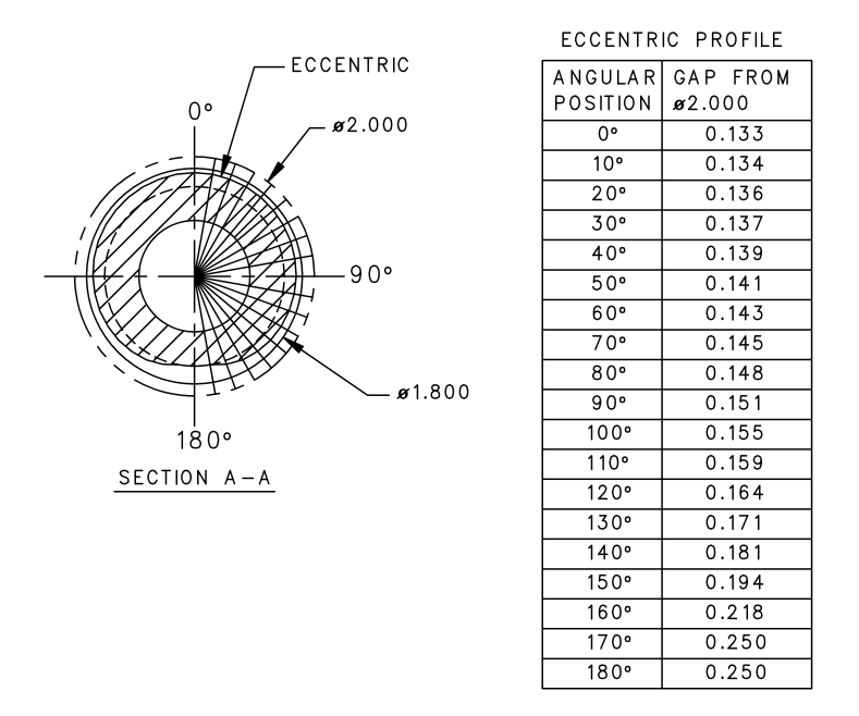

发表于 2025-7-19 08:45:25 | 显示全部楼层
按照表格做出凸轮槽扫描线,,,,,,
发表于 2025-7-19 09:25:19 | 显示全部楼层
注意,图上的尺寸单位都是英寸。
发表于 2025-7-19 09:36:44 | 显示全部楼层
扫描切除?不好画
会用宏程序吗,螺旋切除
发表于 2025-7-19 11:36:54 | 显示全部楼层
我看那个AA截面有标注写各个角度是多少,虽然说实话我也没看懂他标的是什么意思,建议问问出图的人,因为我看槽两个端面的圆弧还是变径的两边不一样,
就是那个表格  发表于 2025-7-19 11:37

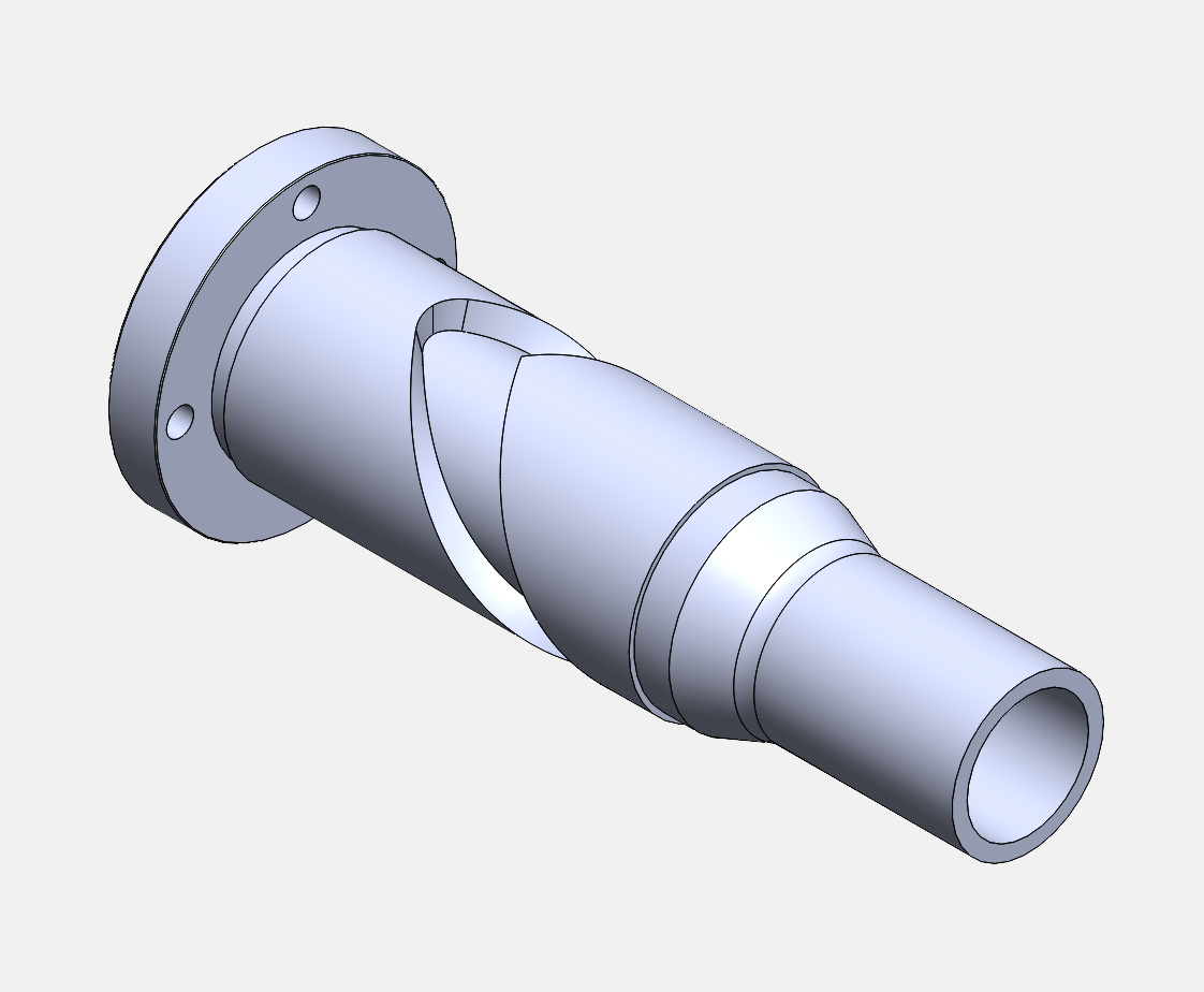

 楼主| 发表于 2025-7-19 13:44:59 | 显示全部楼层
saten东南倾 发表于 2025-7-19 09:36
扫描切除?不好画
会用宏程序吗,螺旋切除
大佬,左下角的槽萌新已经做好了,右下角的过渡要怎么建模呢,大佬有思路吗

发表于 2025-7-19 20:40:59 | 显示全部楼层
用样条曲面拟合吧,画个两寸的圆,按他的角度每10°圆周阵列一根半径线,样条曲线的控制点设置在焦点再按他给的尺寸标尺寸就好
