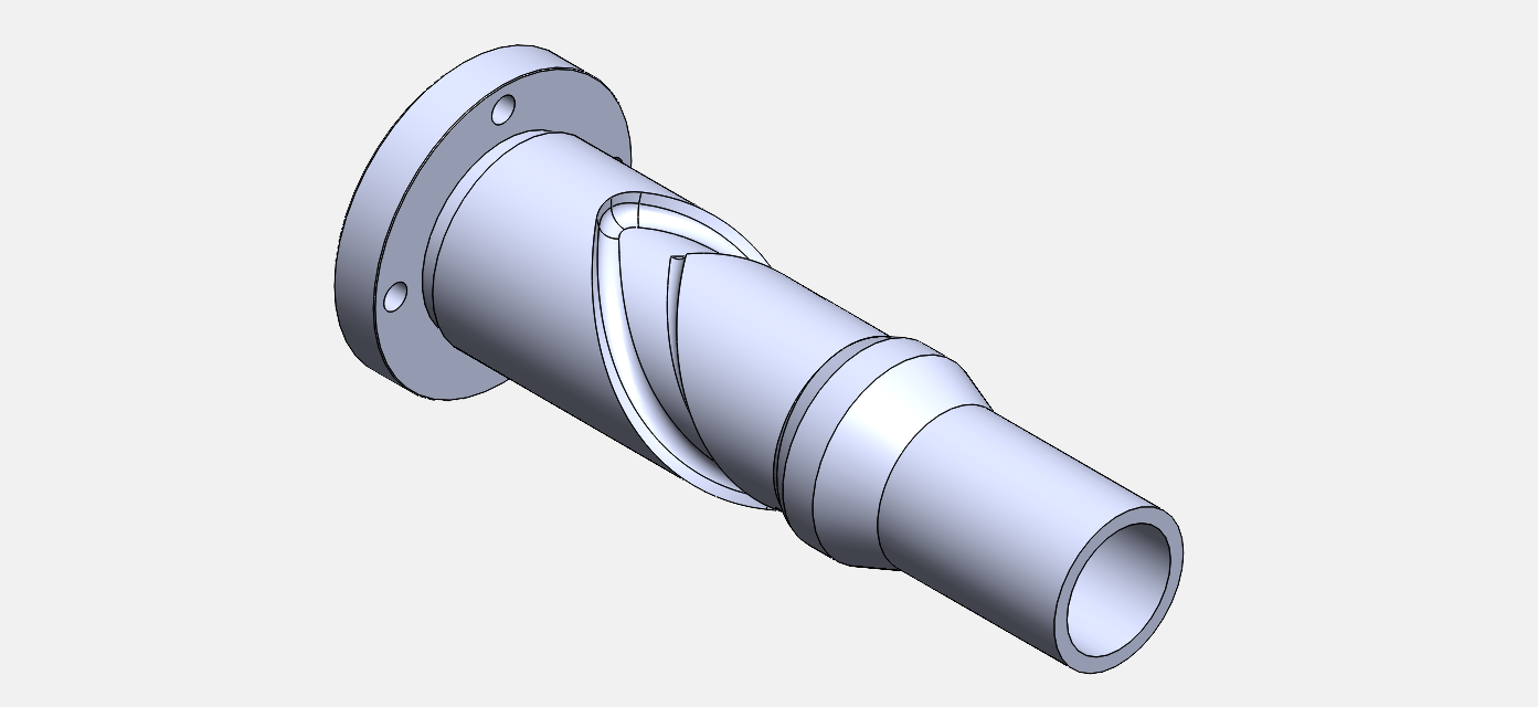

【萌新求助】大佬们,这个要怎么建模,帮帮孩子
发表于 2025-7-19 22:43:37 | 显示全部楼层
你是做什么产品的?这个零件用在什么传动场合?
零件还真是有难度。能画出来,也是可以。
提供一些思路吧。
你应该已经知道,难的是画左下角和右下角两个部分。
左下角类似圆柱凸轮槽,但是比圆柱凸轮槽难画,因为它的槽宽是变化的,所以说不知道用在什么场合,为什么会这样。要用到扫描和放样命令。
右下角类似盘型凸轮,表格当中标注的是盘型面距离Φ2的相对距离,你看最初的值是0.133,每10度变化一定距离,最后是0.25,刚好是黄色区域的终点。
并且那个盘型凸轮的面宽,还是随着圆柱凸轮变化,所以不好画。
加油啊!
发表于 2025-7-20 09:17:45 | 显示全部楼层
用多实体做切除吧

发表于 2025-7-21 09:40:11 | 显示全部楼层
问客户要三维,这种模型,一般都带着三维来的。就算你画出来,跟他二维图纸标注的是一样的,单也只是一个截面,不一定正确
发表于 2025-7-21 09:48:26 | 显示全部楼层
我这么和你说,这种槽用单纯的SW命令做出来的都是错的,都带有负倾角,我见过几种,一种是二次开发的插件,他是看一圈切除几百个在槽里走的工件的运动轨迹。还有就是mastercam,模拟出路径,立铣刀干

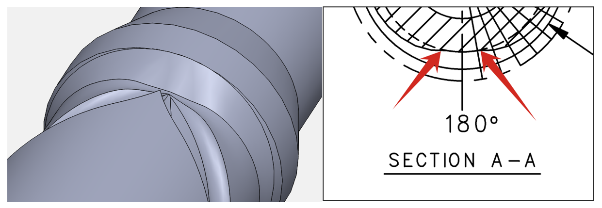

 楼主| 发表于 2025-7-22 14:33:03 | 显示全部楼层
零件还真是有难度。能画出来,也是可以。
提供一些思路吧。 ...
谢谢大佬的思路,我这边试着建模了,不过仍有些疑问
右下角我用的是"放样“命令,过渡感觉不是很平滑,大佬有解决的方法吗?
