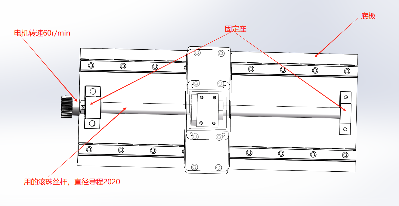

如图,下面是目前装配好的滚珠丝杆升降结构。空载升降时,滚珠丝杆两端的固定座都会与底板产生共振,发生很大的噪音,请问下各位老师傅,有什么办法能降低固定座与底板共振产生的这个声音吗?

图挂了,步进电机带齿轮?
发表于 2025-7-14 18:47:56 | 显示全部楼层
增加底板的质量

没有安装好,母线不平行,
这个怎么可能有噪音,
发表于 2025-7-14 22:15:54 | 显示全部楼层
感觉时间隙太大,需要一个张紧机构在丝杠上,另外的可能是导轨不平行,安装的时候需要治具调整一下。老实说60转每分钟已经是很慢了,你说的共震应该是抖动吧!验证也很容易,停止的时候用手摇一摇(推到两端和中间各一次),如果有晃动的话应该是有间隙。

导轨有没有安装槽或者靠边销钉?
 楼主| 发表于 2025-7-15 08:20:14 | 显示全部楼层
受不了了 发表于 2025-7-14 18:47
图挂了,步进电机带齿轮?
减速电机,还有个同齿数齿轮没显示出来
 楼主| 发表于 2025-7-15 08:20:36 | 显示全部楼层
底板6mm厚
