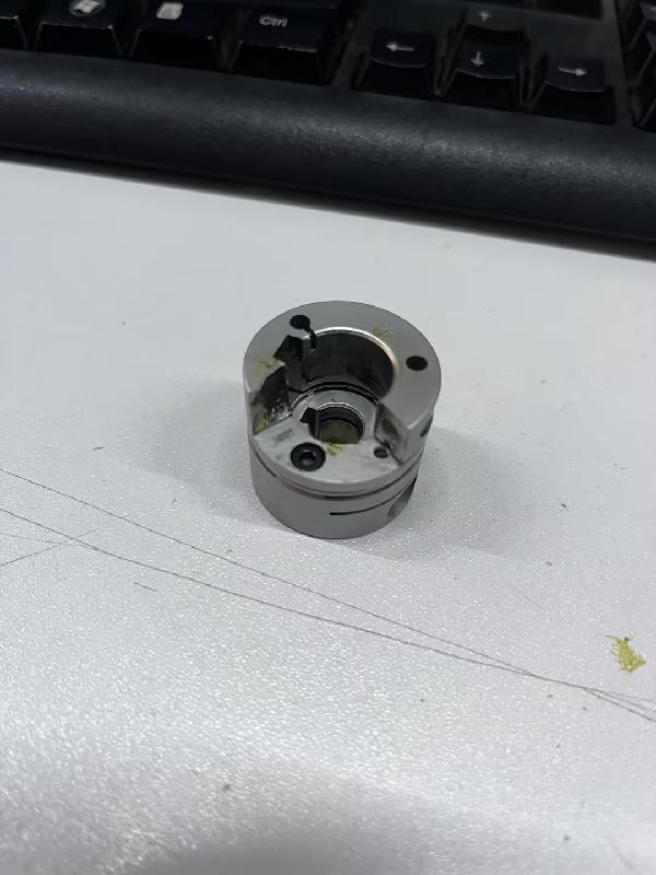

使用了两年的膜片联轴器,排查保养时发现断裂,请问是什么原因

这个断裂比较诡异,没从键槽根部断裂,,,,,,

这个断裂点很奇怪,没有发生在应力集中地儿,而且还使用了两年,估计是材质的问题。

感觉这个材质这块有问题

原来就有裂纹了吧

我插一句 两端连接的轴 同心不好吧,有些像疲劳断裂的,因为负载不大 所以一直没掉。

可以拿去金属探伤检查一下!

同心度问题引起的受力不均;联轴器断裂属于正常现象;这个受力应该不大,不然早出问题了。
