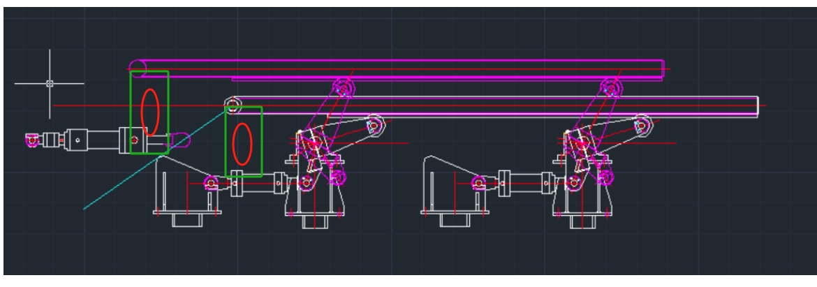

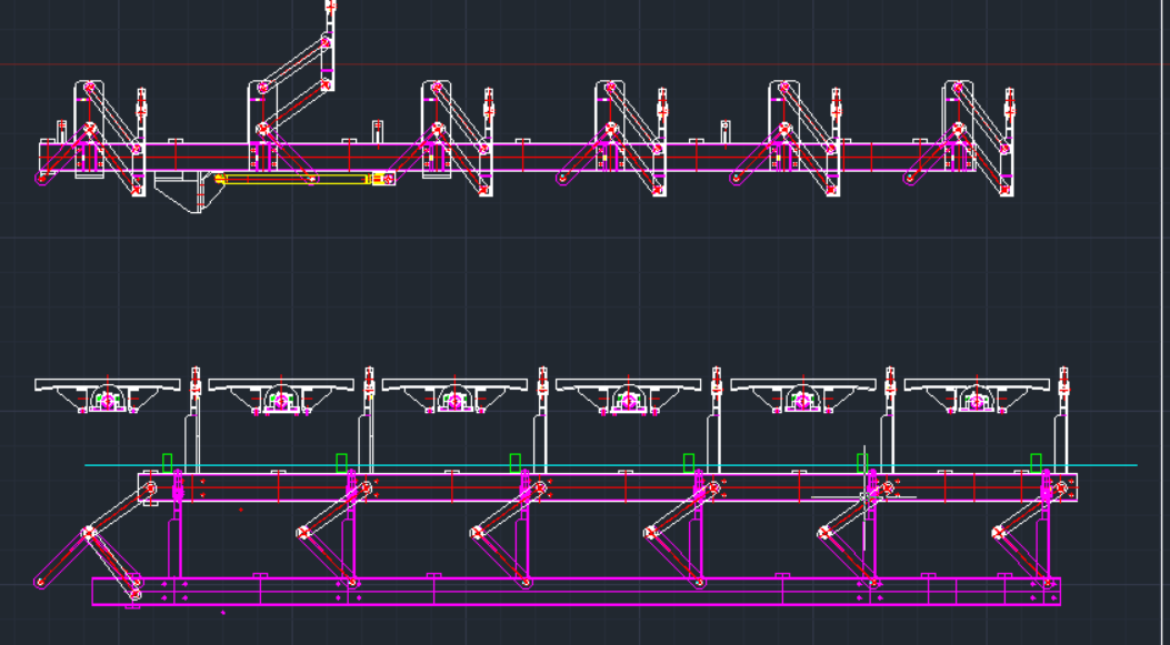

求助——————安装方法
 楼主| 发表于 2025-7-11 12:56:54 | 显示全部楼层
帅剑 发表于 2025-7-11 08:37
你为啥不这样顶呢,你底下平推的那个油缸干啥的?也是顶升?这样不省力啊 ...
垂直布置油缸容易坏,1.选型要比水平布置的要大。2.重载下动作时间远远大于水平布置的节拍。
发表于 2025-7-11 14:43:00 | 显示全部楼层
这样,横杆上连接竖直的推架,推架中间焊带精度的长槽孔,油缸端头加装轴承,沿槽内滚动即可。
发表于 2025-7-11 21:13:11 | 显示全部楼层
之前社友说的异形链条不符合要求吗?成本低且可靠
发表于 2025-7-14 10:13:35 | 显示全部楼层
做成凸轮顶丝机构是不是更简单一些啊
 楼主| 发表于 2025-7-14 17:22:47 | 显示全部楼层
黄上123 发表于 2025-7-14 10:13
做成凸轮顶丝机构是不是更简单一些啊
朋友这是重载的,物料少些时有7-8吨,最理想的是油缸其他的费用太高了。
 楼主| 发表于 2025-7-14 17:33:23 | 显示全部楼层
daggwv1 发表于 2025-7-14 17:22
朋友这是重载的,物料少些时有2-3吨,最理想的是油缸其他的费用太高了。
