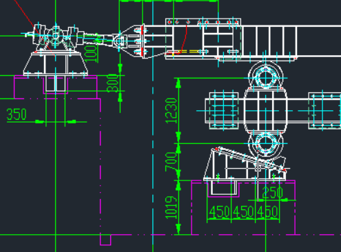

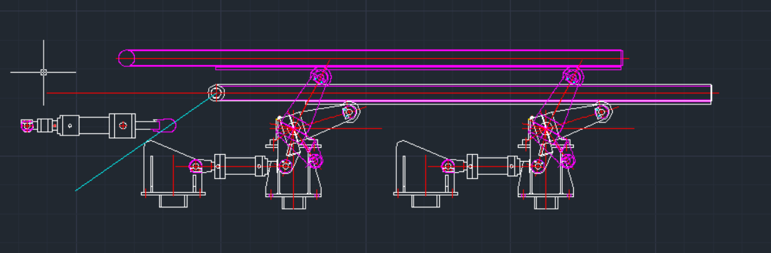

不好意思各位大神,又来求助了。

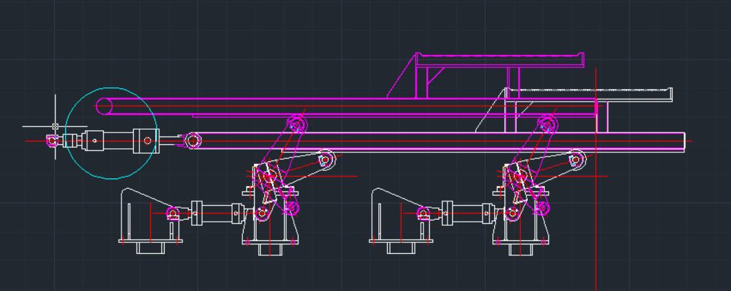

顶升机构是用油缸驱动连杆实现的,平移是在连杆高点和低点用油缸推和拉实现。但现在发现平移油缸安装方式无法确定(顶升时连杆两端都是上下移动的,油缸无法固定),有大神实践中有好的指导方法吗?
开始想在顶杆处加个连杆有连接油缸,但发现运动时顶杆不是平行运动的而且安装位置不够。
画圈的是平移油缸
画圈的是平移油缸

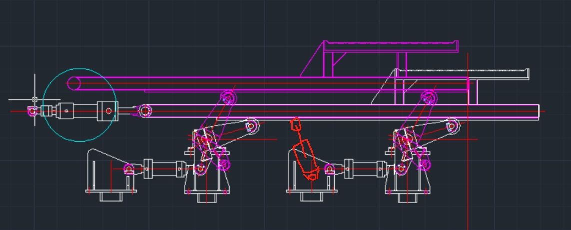

想法图——加连杆
想法图——加连杆
发表于 2025-7-11 07:59:10 | 显示全部楼层
做升降机构,连杆随升降缸同步升降
发表于 2025-7-11 08:37:40 | 显示全部楼层
你为啥不这样顶呢,你底下平推的那个油缸干啥的?也是顶升?这样不省力啊
发表于 2025-7-11 08:39:23 | 显示全部楼层
这看起来不是平行四边形机构嘛
都用到油缸了,说明这力应该比较大,只加一个连杆可能会出问题,建议加两个组合,但是要计算一下自由度,把不需要的限制死
 楼主| 发表于 2025-7-11 09:21:04 | 显示全部楼层
机构是上下垂直顶升后左右水平平移。
提升时利用油缸的行程限制摇臂的左右角度(42°)控制上端的连杆上下行程。
在上下过程中连杆不限制会与摇臂摩擦有小幅度的平移(连杆与摇臂间有滚轮),想在顶端加油缸控制平移距离。
但现在问题是,连杆会上下移动顶端的油缸也会上下移动无法固定
你这个机构太复杂,不够简洁。  发表于 2025-7-11 09:53
不过,总感觉你设计的这个结构有问题,应该是还有更简单的案例的,可以去米思米上面看一下,应该有类似的案例。  发表于 2025-7-11 09:52
其实很简答啊,你只要在平移油缸与机构之间,加一个结构,有上下活动方位的那种,就算是上下移动,也不影响水平平移油缸工作不就好了。  发表于 2025-7-11 09:52

发表于 2025-7-11 12:04:50 | 显示全部楼层
我和3楼想法一样,斜着顶升就可以了。为啥要搞这些连杆?是对起始点到终点的路径有要求吗?
 楼主| 发表于 2025-7-11 12:35:41 | 显示全部楼层
刀疤凯 发表于 2025-7-11 12:04
我和3楼想法一样,斜着顶升就可以了。为啥要搞这些连杆?是对起始点到终点的路径有要求吗? ...
是的,路径是有要求的。
