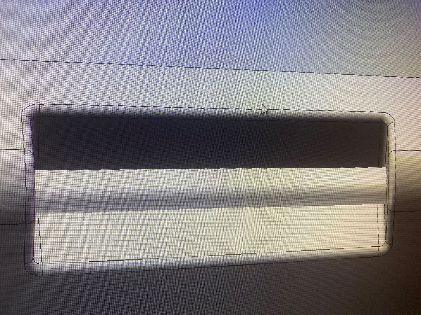

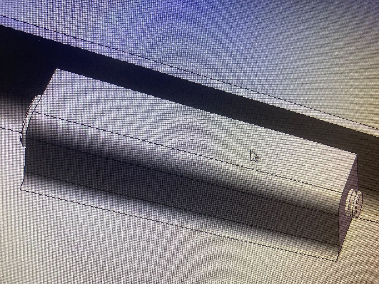

楼主: 张超子
懂加工的大佬看下
发表于 2025-7-10 18:06:12 | 显示全部楼层
什么叫行军背带?
挂背带,要背  发表于 2025-7-10 18:41
发表于 2025-7-10 18:37:34 | 显示全部楼层
和张核子什么关系?
侧面加工槽,把轴放入,再盖住固定。
盖住的那个零件的外表面之一可以和大的外表面平齐,螺钉用沉头,这样整体外表基本平滑  发表于 2025-7-10 18:44
好的,我仔细考虑下  发表于 2025-7-10 18:40

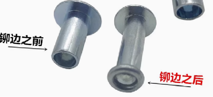

发表于 2025-7-11 08:30:30 | 显示全部楼层
开孔,穿轴,压铆
淘宝搜下铆钉  发表于 2025-7-11 09:59
带销能压铆?  发表于 2025-7-11 09:05
发表于 2025-7-11 08:32:33 | 显示全部楼层
张超子 发表于 2025-7-10 17:25
这个考虑过,想做过中间光杆,两端丝,穿过去固定,怕长时间用有磨损,因为要背,磨损比较快 ...
你这回复,我理解起来感觉你在自相矛盾;你铝一体加工出来就没磨损?同样的铝 你一体的不磨损分拆的就磨损?无非是连接处加强就行了 ;按存在磨损考虑,你一体的磨损还要整体更换成本更高,你还必须得改成可拆方便更换;除非你为了磨损了就让用户必需更换
可能我还是考虑不到位,我虚心学习下  发表于 2025-7-11 09:11
发表于 2025-7-11 09:44:44 | 显示全部楼层
改成分体式然后进行装配,用注塑件加装配的分式也行,或者用不锈钢的也不行,都可以。整个铝件铣出来陈本太高了,也耗时间。
学习了  发表于 2025-7-11 09:52

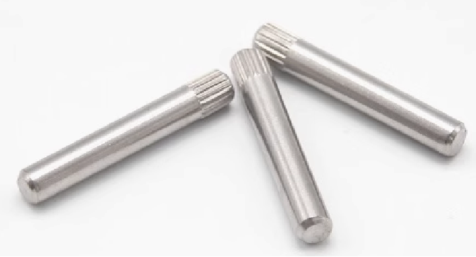

 楼主| 发表于 2025-7-11 09:48:30 来自手机 | 显示全部楼层
现在就考虑用销轴配卡簧固定,大佬看下咋样
紧配合,然后固定,基本上不拆  发表于 2025-7-11 10:04
你这个玩意是否需要拆装,考虑好。  发表于 2025-7-11 09:55
发表于 2025-7-11 10:00:13 | 显示全部楼层
这两种都可以
这种还没用过,我研究下  发表于 2025-7-11 10:06
发表于 2025-7-11 11:41:52 | 显示全部楼层
搞一个通轴销从一侧传过去,如果允许销子出头,可以在销轴两端各车一个限位槽,安装完后用外卡圈限位卡死;如果不允许销轴出头,可以在部件两端内个车一个沟槽,等销轴穿完后用内卡圈将销轴锁在部件内。材质可以选择不锈钢或黄铜,铝合金材质的强度恐怕不行。
学习了  发表于 2025-7-11 17:18
发表于 2025-7-11 15:12:53 | 显示全部楼层
还有一种可能性:整体注塑件,圆柱体部分中间加钢柱预埋件,外面包了塑料,好看又牢靠,也比纯金属的便宜,强度应该可以的。
我看现在好多背包的扣子,都是纯塑料的么,塑料其实蛮强的啦
这个箱子里面放电源,承重应该在10kg左右,塑料的我估计够呛  发表于 2025-7-11 17:17
