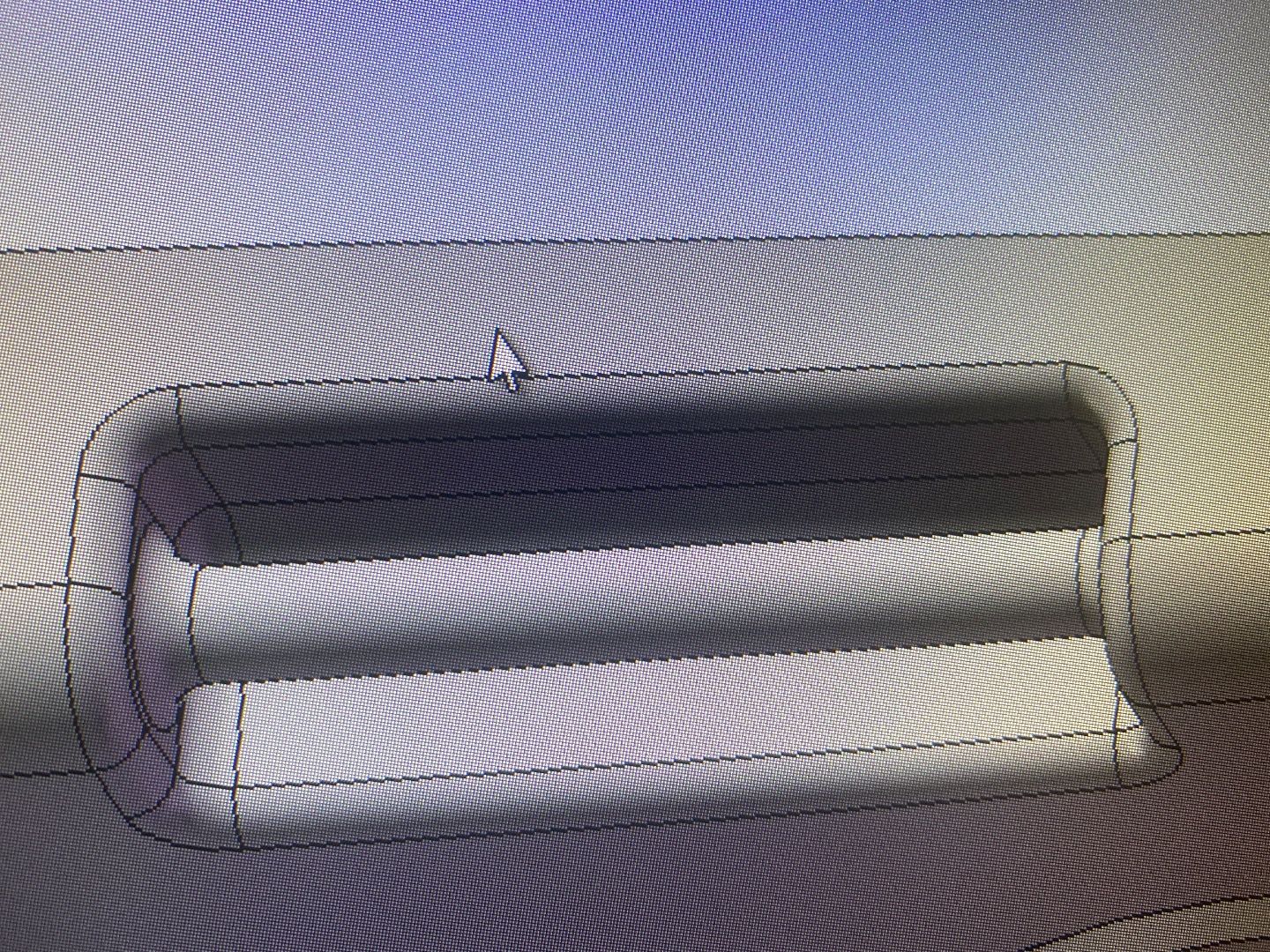

这个行军背带部件有没有可代替的办法,铝铣成本太高了,焊接又不好搞,萌新勿喷

做个轴行侧面插进去?
做个轴、两侧挖槽,塞进去,再盖起来?
没毛病,一体改装配,用空间换。最常见的做法  发表于 2025-7-11 08:53

注塑啊,塑胶便宜又结实,要么压铸咯

这个考虑过,想做过中间光杆,两端丝,穿过去固定,怕长时间用有磨损,因为要背,磨损比较快
再磨损总能干过包袋,等这差不多了,包也该换了  发表于 2025-7-11 08:38
装个不锈钢的  发表于 2025-7-10 17:35

搞卡扣,只能进,不能出

注塑不行,强度不行

搞卡扣,只能进,不能出
怎样的卡扣,大佬求教

这样子,插进去后就拔不出来了,除非破坏性

量大可以用MIM,需要报价可以找我
小批量,大批量就好办了  发表于 2025-7-10 17:37

铸造
萌新对铸造工艺不是太懂  发表于 2025-7-11 09:52
