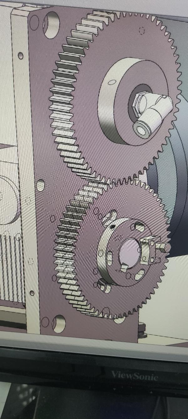

如图 下面的双排并联齿轮为何? 电机往一个方向转动,没有正反转,这个用来消除齿轮间隙吗?

  ~5 G# K. C, j4 q# b消除啮合间隙。
% D9 @3 B  w1 Q; m7 m
' h2 o3 c1 I! g$ t/ N1 B& X7 E- b7 f' E
他的左右两个齿轮间大概率有弹簧,使两片齿轮保持相反的周向力。5 m0 g/ }, N3 b9 V
4 u2 y7 N6 Y- F7 M$ B; h这样齿轮运转时,换向不会有因为啮合间隙产生的传动误差。4 l; t1 u1 g( M6 [: J) h

消隙,,,,,,,,在精密传动系统常见。

消除啮合侧隙
