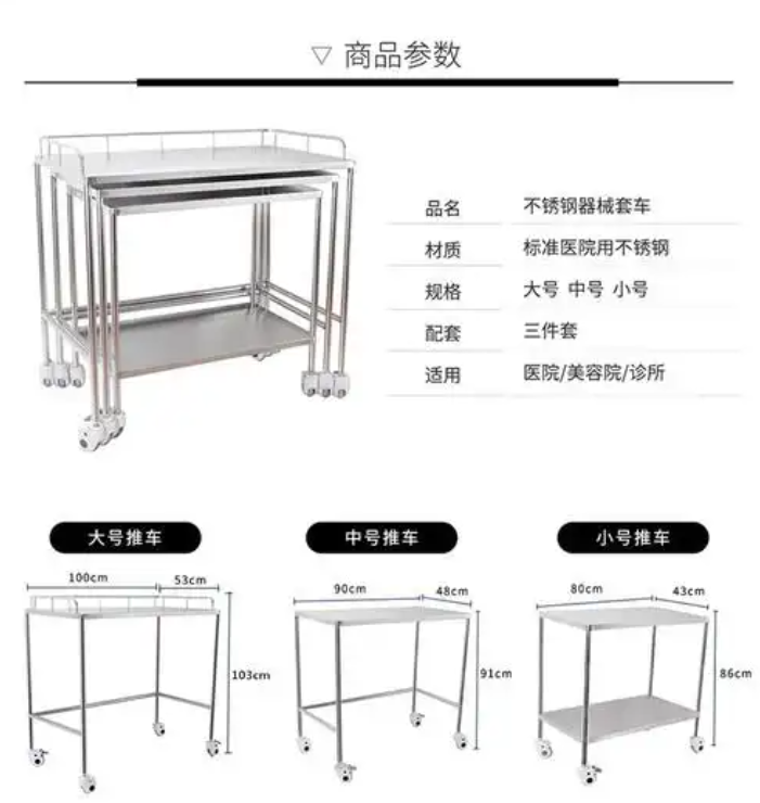

40方管正常使用没问题,100kg,直观感觉料用大了,可以看看医用的各种推桌。

40的看起来会单薄一点,但可以用,用到60的就很舒服了,留空的那面在横梁下加两个小三角筋
