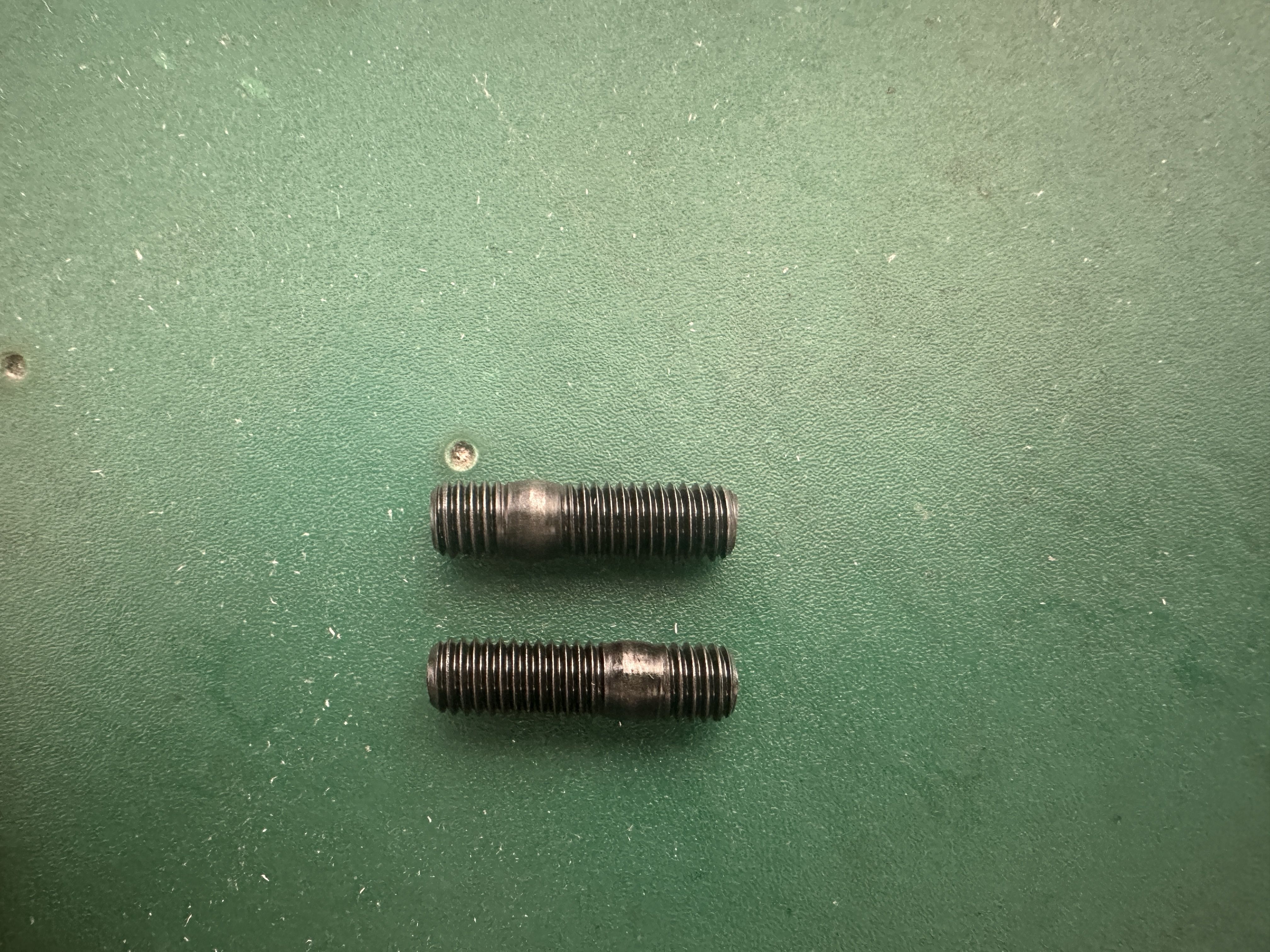

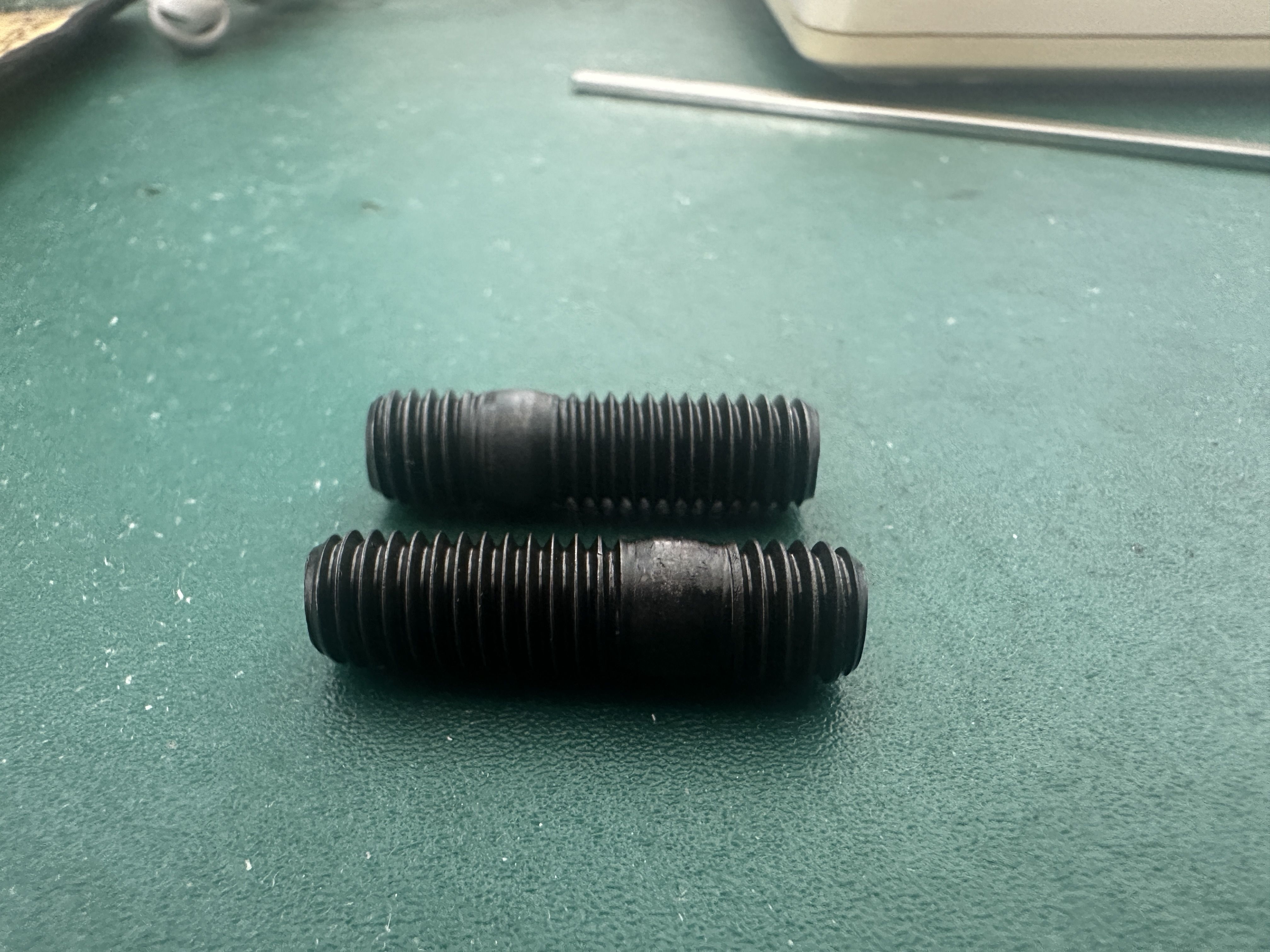

如图,是一款特殊的螺丝,目前设备通过震动盘送料排列,震动盘肯定区分不了方向,目前设备通过固定一个基恩士的光纤传感器,来检测圆弧面,圆弧面和螺丝面直径差不多,检测效果不稳定,想看看各位大神有没有更好的建议。(视觉先排除)

不平,肯定是一头翘的,用光纤检测空隙
发表于 2025-6-28 14:24:32 | 显示全部楼层
重心位置是否偏置呢?重力分筛?
楼主说弧面和螺纹直径差不多,这是个问题  发表于 2025-6-29 08:56
赞成这种方式,重心是偏的,掉下去后大头卡主  发表于 2025-6-28 15:47
发表于 2025-6-29 16:59:35 | 显示全部楼层
以前看过一个动图,用一根铁丝,调整螺钉的进料方向。你看是否可以参考。
原理是螺钉的两端不同,一端有内六角凹槽位,一端是平面的。铁丝勾住这两端,产生的效果不同。
勾住凹槽位,勾和脱离的时间长,另一端时间短,调整接料盘的高度,让它旋转不同的角度,一种是直落的,一种是转180度的,这个要现场调试。
可以试一下类似的方法。

让它们通过缝隙并竖立卡在缝隙上
于是有高有低。
发表于 2025-6-30 11:16:39 | 显示全部楼层
dearboy8888 发表于 2025-6-28 14:24
重心位置是否偏置呢?重力分筛?
让它们横滚过一个“山脊”,重心不同所以分别落在左右。
 楼主| 发表于 2025-6-30 11:53:05 | 显示全部楼层
谦卑畏天恩 发表于 2025-6-29 23:20
这是一字螺丝还是内六角螺丝?
双头螺栓,没有槽
发表于 2025-6-30 13:00:39 | 显示全部楼层
振动盘出来先纵向排列,然后形成横向排列,过山脊,重的那头下去后就排序了,简单的很。
发表于 2025-7-23 17:14:15 | 显示全部楼层
这个用振动盘可以直接筛选出来了的,不用加检测
