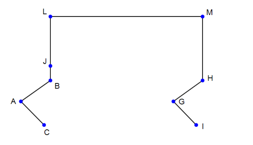

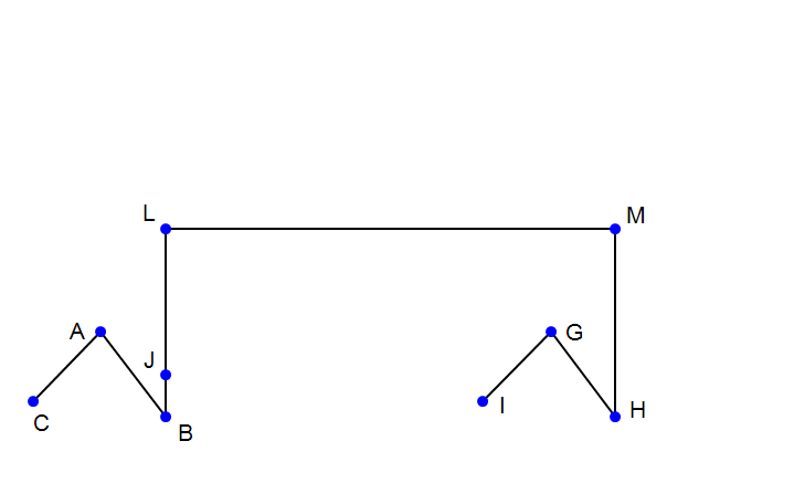

在现场看到许多连杆机构采用的都是同一种结构形式如下图:都是在一边的连杆(L-B)处增加一节(J-B),另外一端做成整体式的(M-H),我在想这是什么原理,为什么不做成两端都是整体的结构?求哪位大神能否解答。

emm...LJ+JB=MH不?

这是直观告诉你什么是公差带,,,,

是怕卡住吧

增加自由度吧

大神没看明白,这涉及到公差带?两边连杆总长度是相等的。

是相等的。

怕卡住吧、然后动力源过载烧掉

连杆旋转的轴心两处,要使两个自由端保持同步就会产生积累误差,这个短节应该是释放积累误差的

单看杆系图,L、M是刚性连接点。
【1】假如A、G两点都是主动,那么就要分成2段,否则A、G会相互影响;
【2】假如A、G两点一主动一从动,这就是简单的平行四边形机构,不用分两段;
