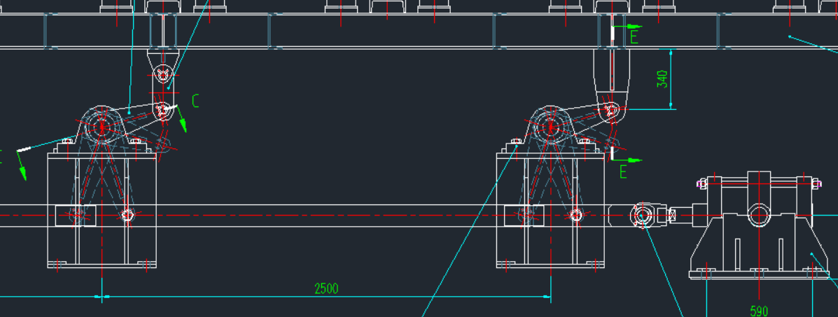

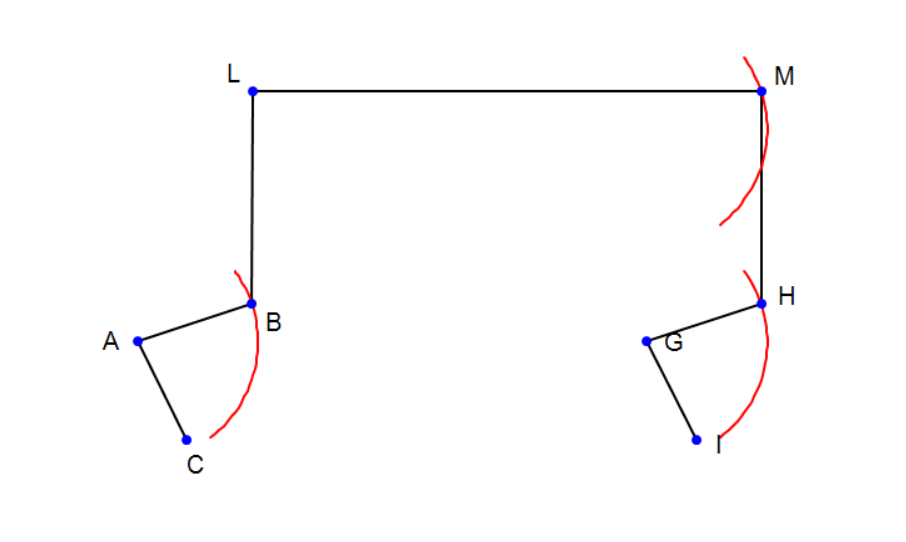

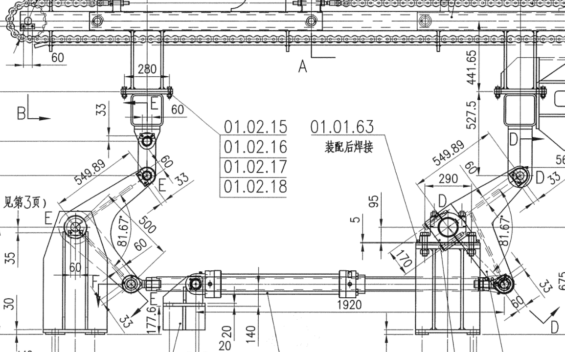

大神,有些没看明白。我从新将L-B做成整体后的连杆从新演算了下。原驱动条件不变,L-M的运动轨迹和原先是相同的。
类似结构设计院图纸
类似结构设计院图纸
发表于 2025-6-30 09:30:52 | 显示全部楼层
应该是补偿误差的
发表于 2025-6-30 09:35:29 | 显示全部楼层
应该是补偿两个动力源的误差的,这套连杆系统的自由度是2,需要对应两套动力源
发表于 2025-6-30 09:58:40 | 显示全部楼层
daggwv1 发表于 2025-6-28 12:58
大神没看明白,这涉及到公差带?两边连杆总长度是相等的。
两边连杆总长度是相等的”,工程实际当中不存在“相等”。
你说的这个相等,是差1个um还是差1mm,还是相差10mm?
当然可以通过更严格的公差要求做到不增加连杆而不卡死,但增加一段,会直观的导致对连杆长度、孔位加工更容易,更低成本,更易安装调整和维护。
这,就是合理结构设计结合合理公差带最重要的意义之一。
发表于 2025-6-30 18:10:57 | 显示全部楼层
因为你CI是连在一起的,如果没有JB相当于BH直接相连,相当于平行四边形机构增加一根加强杆,这个两根杆需要较高的长度公差,才能顺利安装。所以,你公司的前辈们为了方便安装,并去除这个不必要的公差,加了JB这一段,这样就可以不用标公差也能实现平行四边形机构的功能了(AG点高度有公差,长度应该是可以微调)。
发表于 2025-6-30 19:55:52 | 显示全部楼层
附议
发表于 2025-7-1 08:46:11 | 显示全部楼层
加JB和不加,自由度一直是1,C、I是相连的。
发表于 2025-7-1 09:03:00 | 显示全部楼层

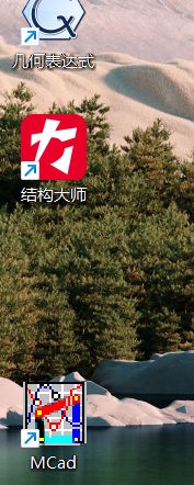

楼主,动图是用什么画的
发表于 2025-7-1 10:13:08 | 显示全部楼层
两边一样可能稍微有点不同步就会犯别,多加一个缓冲,两边略微差异可以继续用
 楼主| 发表于 2025-7-2 20:18:44 | 显示全部楼层
MysTicTaki 发表于 2025-7-1 09:03
楼主,动图是用什么画的
几何表达式,简单的机构演算挺不错的。功能全的还是MCad(这是收费的)。
