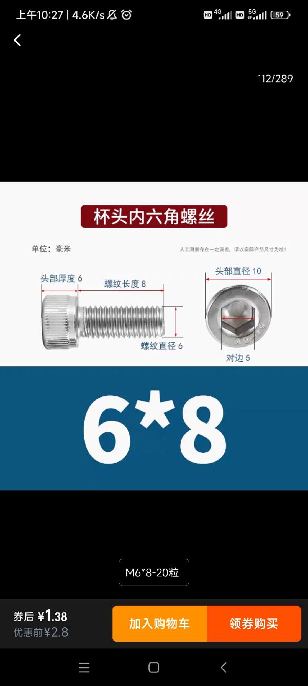

忽然发现我以前给的都是错误的,连Sw推荐的也不对 里面装了弹垫和平垫,螺丝头就冒出来了  0 \5 C! M! T7 c& Q" x
  我晕为什么给的是6.8  我有时候甚至给6.5  平垫和弹垫的厚度不用考虑的吗  不考虑螺丝头不就冒出来了吗+ V" ~+ ^* N$ \1 h
  大家都给多少 不要说你的沉头孔里不装垫片  就说你的沉头孔尺寸给了多少吧

我的沉头孔深度比螺栓头部稍微大一点,还真不装垫片
! g+ ~/ \: Y$ e6 \. Q在另外一端装
发表于 2025-6-20 10:34:43 | 显示全部楼层
默认打孔都是不装垫片的,要装垫片的话,你就得自己调整沉头孔深度。

换小头螺钉

最扯的是,市场的货和国标不一样,内六角还好,沉头螺钉,千奇百怪的都有。

沉头是不允许加垫片的,淘宝买螺丝你也要看标准的。

并不是所有的M6螺帽的厚度都是6毫米啊,有的只有3-5毫米
