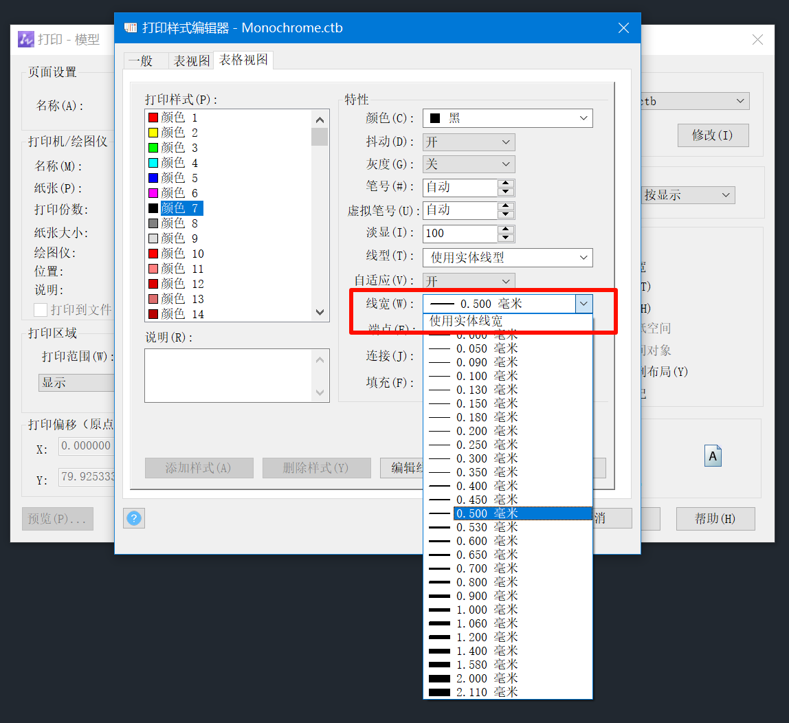

一个同事画图纸没有粗细之分,但打印出来的确有粗细

打印的时候选择一个英文的格式,忘记是啥了,就可以显示了

应该只是不显示线宽吧,画的时候还是要区分粗细的,其实工作量没区别
发表于 2025-6-10 09:16:28 | 显示全部楼层
设置了图层,没开显示线宽
发表于 2025-6-10 11:13:31 | 显示全部楼层
打印样式中设置颜色笔号线宽
发表于 2025-6-10 11:41:18 | 显示全部楼层
打印时可以选择按照颜色打印粗细,也可以按照对象线粗打印粗细。

你把电脑上的显示打开,不过。。好像0.2-0.25的在电脑上显示也是一样的
发表于 2025-6-10 15:39:14 | 显示全部楼层
全部改成同一粗细,然后再分一下吧
