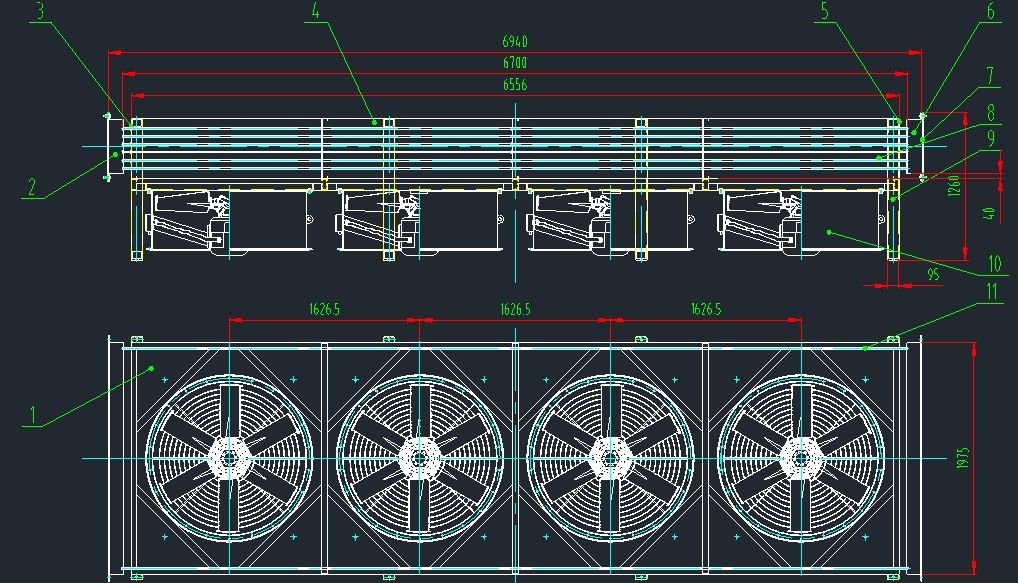

微信截图_20250609173125.png 这是以前同事画的图纸,他画的线条没有粗细之分,但是用特定的打印模式,打印出来,粗细很明显,现在想想这种挺方便,想学习这种绘图方法,有前辈在用嘛? 分享指教一下

你不知道有图层  这个玩意?????
当然知道啊, 你用的是这种吗  发表于 2025-6-9 17:54
发表于 2025-6-9 17:49:12 | 显示全部楼层
在图层中设置各种线型的粗细
发表于 2025-6-9 17:51:57 | 显示全部楼层
应该是设置了不显示线框
发表于 2025-6-9 17:56:26 | 显示全部楼层
把显示线宽关掉就不会区别粗细了
但是打印的时候还是分粗细
发表于 2025-6-9 18:25:43 | 显示全部楼层
期待高手的解答
发表于 2025-6-9 18:43:37 来自手机 | 显示全部楼层
线宽不显示就是软件看着一样的,实际上不同线型粗细不一样
发表于 2025-6-9 18:50:22 | 显示全部楼层
自己设置下就好了,百度下
发表于 2025-6-9 20:09:03 | 显示全部楼层
画图时把左下角“”显示线宽“”关掉就不显示粗细了
打印模式设置线宽还是分粗细
发表于 2025-6-9 22:39:59 | 显示全部楼层
这是CAD绘图软件自带的功能,绘图时提前将图层设定好的,在画图时图层不显示出来,等打印时就会把线条按照设定图层显示出来。
