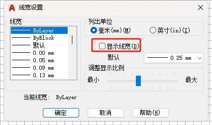

一个同事画图纸没有粗细之分,但打印出来的确有粗细

靠颜色区分的,在打印设置里,很方便,用了几十年了

浩辰有自动图层,,,,,,
发表于 2025-6-10 08:15:38 | 显示全部楼层
默认的粗细

楼上的有人回答了,也来刷下分,多数是线宽显示关闭了

人家关了粗细线条显示

这还用期待高手,从学CAD那天开始就应该知道使用图层控制啊,打印的时候选打印样式表就ok了。
