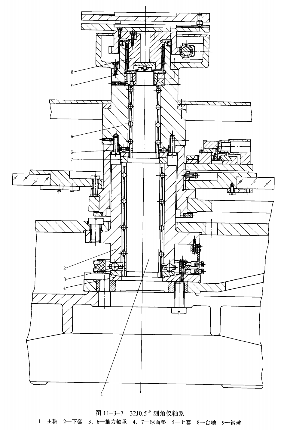

0间隙又转动的场景 有推荐的设计结构吗?

感觉你设计方向不太对,根据你的需求,应该是在悬臂和转动轴的轴向力方向来解决,不该是孔轴过盈配合上,在这方面去解决要计算过盈量,很麻烦,算出来的加工精度高了成本又太高,而且你有转动必然会磨损,更换零件这样又是成本。了解下阻尼铰链,笔记本的铰链就是这个结构,这种孔轴配合精度不是很高的,是靠垫片摩擦,这样更适合。
好的 谢谢 我去查下阻尼铰链,我原先的想法是用塑料件代替轴承,比如自润滑尼龙的,  发表于 2025-6-11 08:37

确实有过盈又转动的结构,比如精密仪器里的精密轴系,理论上零间隙,但并不适合你这结构。感觉你这刚度问题可能比消隙问题严重。。
升降速度不快啊,刚度问题应该问题不带,靠减速来规避。  发表于 2025-6-25 10:07
