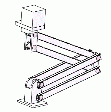

目前知己一个结构如下图(总臂展1000mm),用到铰链结构,
因为客观原因,不能厚度方向不能设计太宽 (目前40mm,还想薄),又要保证运动停止时尽可能末端载物不产生晃动(振幅小于0.1mm)。所以我想通过尽可能的消除铰链处的间隙的方式实现。
因为负载不重,打算再铰链处用POM或者其他塑料,也可以的橡胶吧?和轴做过盈配合,然后克服摩擦转动用?
这种过盈又转动的的场景,那里有其他方式可以参考吗?去哪里查推荐的公差配合制,产生的摩擦值是否有参考?一般寿命多久?
也想过用轴承,但是这玩儿精度要求不高,就是末端要求不晃动(振幅小于0.1mm),O级普通轴承有0.01~0.02mm 间隙感觉会做不好,高精度的没必要,
补充内容 (2025-6-9 16:38):
两臂伸展收缩面的法线方向就是宽度方向。
补充内容 (2025-6-9 16:40):
关节电机控制两臂的展开和缩回
补充内容 (2025-6-9 16:44):
要轻量化设备  不能动不动就加粗加宽啥的
补充内容 (2025-6-25 10:11):
目前用了角接轴承+弹簧,效果还不知到。因为担心寿命没敢用其他阻尼方式。

0.1你真敢想啊,自重震动,都不止0.5
有些东西转着转着就松了……  发表于 2025-6-9 18:30
你想要,又要,哪有这本事,  发表于 2025-6-9 16:54
春哥 撇开我的机构不谈,有过盈又转动的可靠设计吗?帮忙拓展下,自己好像玩具里见过。  发表于 2025-6-9 16:53
自重震动这个概念之前没有 我等下去查;想着铰链过盈也有阻尼作用,伸展停止后(关节电机控制),应该可以的吧?  发表于 2025-6-9 16:37

厚度方向是什么方向
我看你这个不就是一个xy自由度,实现平面位置的吗。
可以考虑不管运动精度,用前端检测实现精准定位。
两臂伸展收缩面的法线方向就是宽度方向。  发表于 2025-6-9 16:38

像是高空作业机械臂上结构

买台攻牙机支座就实现
一样的结构,只是我关节电机控制两臂的展开和缩回  发表于 2025-6-9 16:40

转动与晃动控制分开设计
晃动控制?加个弹簧拉一下消除间隙,启到阻尼作用?  发表于 2025-6-9 16:43

振幅0.1mm已经很细微了吧  在载物端速度降为0后,,那相当于载物和你伸出去的悬臂所有的动量在由这套设备吸收时,几乎没有位移啊
个人感觉啊

加厚加粗?
现在做的是轻量化  发表于 2025-6-9 16:44

文化低没理解清楚。阻尼铰链看看或者用楔形锁死的铰链
