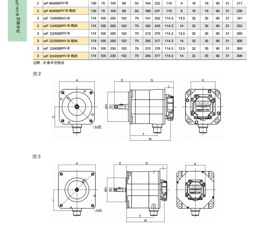

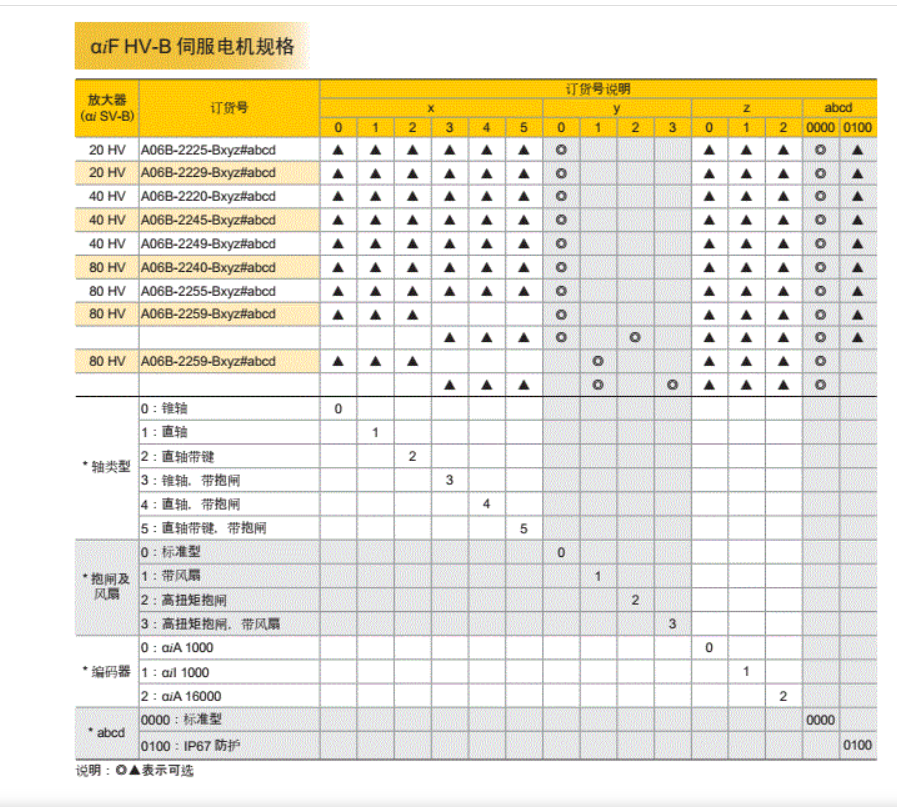

好,安装尺寸呢?  发表于 2025-6-2 14:31
发表于 2025-6-2 15:57:15 | 显示全部楼层
发那科电机选型手册自己看去,产品选型手册-驱动分册_V6.0.docx-原创力文档 (book118.com), 屏幕截图 2025-06-02 155652.png 屏幕截图 2025-06-02 160905.png ,, 屏幕截图 2025-06-02 161319.png ,,,,@老鹰 不能发链接了
@老鹰,不能发链接了,,,https://max.book118.com/html/2024/0117/8001135000006027.shtm  发表于 2025-6-2 15:59
