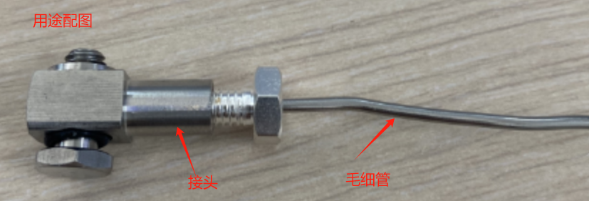

背景:外购毛细管(φ1.6),根据自己长度要求切割。(自己无专业切割设备)
用途:管子与标准接头结合用在高压通气(3-8MPA之间)。见下图
现工艺:剪刀自己切断后砂轮打磨,再用针通穿打磨导致的封堵。
缺陷:端面不平,效率低,打磨发热严重不宜手夹持、通针操作不安全。

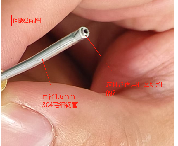

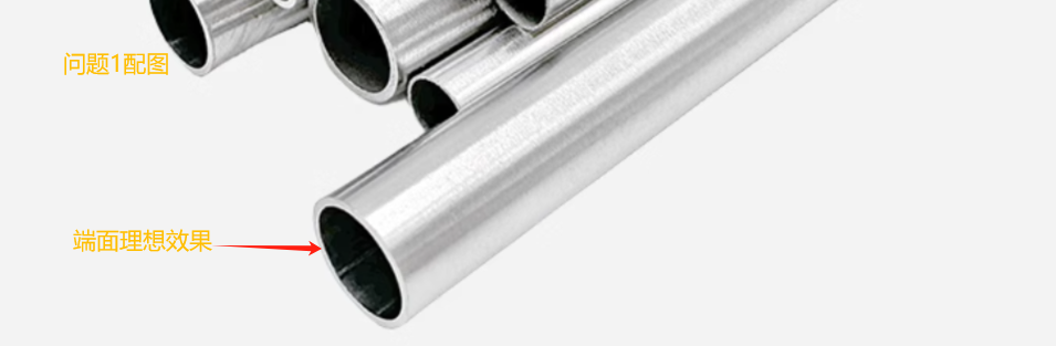

问题1、这种304毛细管要求切割后断片(端面,见下图),有什么简易的切割工具吗?如果没有专业切割工具是?
问题2:如果做不到上图效果,按照下图(在友商设备上拍摄的)的端面,用什么样的设备切割?

发表于 2025-5-30 08:11:02 | 显示全部楼层
不是有毛细圆管激光切割机
发表于 2025-5-30 08:12:20 | 显示全部楼层
你这有台阶啊  是走心机走的吧?
发表于 2025-5-30 08:15:38 | 显示全部楼层
安捷伦切管器
发表于 2025-5-30 08:18:11 | 显示全部楼层
淘宝搜索割管器
发表于 2025-5-30 08:18:13 | 显示全部楼层
手动旋转切管器。看看是不是你想要的。
发表于 2025-5-30 08:21:04 | 显示全部楼层
割管器没有切这么小的吧
发表于 2025-5-30 08:22:35 | 显示全部楼层
激光切或是快走丝切吧
线切割是好办法,激光切割依然有毛刺。  发表于 2025-5-30 11:12
发表于 2025-5-30 08:30:12 | 显示全部楼层
金刚石锯条,试试看。
