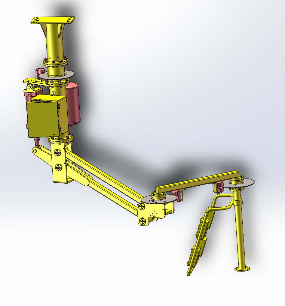

刚实习2个月,老板让画个助力臂,结构七七八八的给搞出来了,但是这个电磁阀选型完全不懂呀,一开始以为就是加个开关,按一下气缸伸开,按一下气缸回缩,以此来控制助力臂上下提升!可是现在要做什么悬停,就是人抓着操作扶手,可以轻松上下拖动!求助各位大佬了!

一看你就是大师级的,能控制气缸上下自如,这是要大神级别的控制,气缸出力可不是恒定的,气缸出力要想精确控制,就要求,伺服控制,伺服控制气压,位置 ,加个PLC都无法控制,
还有这结构,确定是认真的吗,
老板只是忽悠一下你这样的小白,这个结构能用?垂直负载不说10KG,10克都难,这个结构都不能支撑自身。

这结构不能用吗,我是看着图片加查资料做出来的,我看市面上的助力臂全是这个结构呀
这种助力臂,现实中都很丑,还是比较倾向于KBK那种,直接买几个配件,组装下就好  发表于 2025-5-27 11:58
气动平衡回路,不会配的话,直接找FESTO买个,比例阀总成,他们针对助力臂,有个专门的气路总成卖,记得8K+1万不等,具体忘了  发表于 2025-5-27 11:55
你别听楼上的废话,大结构没啥问题,自己核算下负载  发表于 2025-5-27 11:54

我们供应商根本不提供任何帮助的,我们下啥单他出啥货。

一点力学的概念都没有。
发表于 2025-5-27 11:04:33 | 显示全部楼层
在电脑上非常完美的四连杆。感觉就是抖音上那些大师的案例。只能存在于电脑中。
