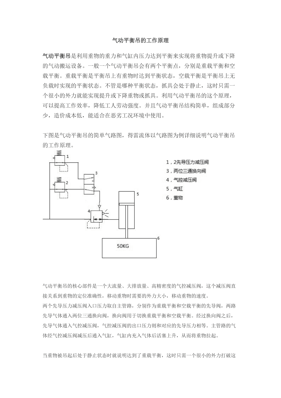

大佬们帮忙选下电磁阀把,搞不懂原理呀

后续没关注,你可以用调速阀加双诱导止回阀组成一个简单得平衡气路
只适合固定重量,如何从20-100KG都平稳,  发表于 2025-5-28 08:35

按图片分析,这种结构的稳性够吗?

学习了,就是这种结构支撑是不是要用地脚螺栓固定,看着要倾翻的感觉。

伺服电机要做电控板写程序控制电磁阀动作
对的,膨胀螺丝固定
