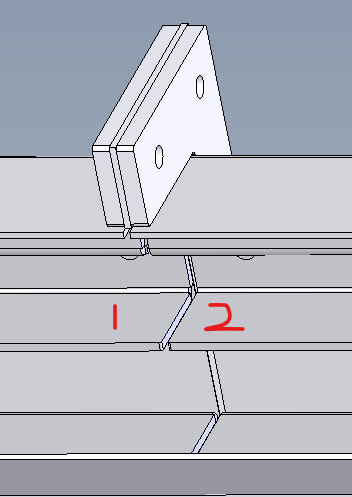

两轨道装配,上面跑滚轮,怎么保证两轨道(1和2)水平

发表于 2025-5-14 14:59:36 | 显示全部楼层
步装在大理石平台,支个千分表,推两个面的平面度。
 楼主| 发表于 2025-5-14 15:10:29 | 显示全部楼层
螺丝孔肯定有配合公差的,怕时间长了轨道会有错层
发表于 2025-5-14 15:13:27 | 显示全部楼层
焊接后,上面铣一刀
发表于 2025-5-14 15:18:23 | 显示全部楼层
两个轨道要单独可调节,然后对接处要有一定的导向角,并要求加工商把毛刺打磨掉。
 楼主| 发表于 2025-5-14 15:23:45 | 显示全部楼层
要装配式的啊
 楼主| 发表于 2025-5-14 15:24:36 | 显示全部楼层
轨道是焊接在框架上的,然后框架要装配的,十几米长
发表于 2025-5-14 15:39:49 | 显示全部楼层
焊板,机加工
发表于 2025-5-14 15:55:21 | 显示全部楼层
这种情况我们都是采用斜口焊后磨平
 楼主| 发表于 2025-5-14 16:07:25 | 显示全部楼层
sfcp 发表于 2025-5-14 15:55
这种情况我们都是采用斜口焊后磨平
要装配呀
锯齿对接面,对接锁死后铣一刀,拆下来后按照配对装配,搞定。要拉紧哈。  发表于 2025-5-15 10:31
