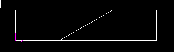

轨道装配,怎么保证两轨道水平

你这水平要求是多少

试试顶丝调平,但这个只适合短的
发表于 2025-5-15 10:35:05 | 显示全部楼层
如果要求高,则焊接后铣平面,然后用线切割切割成锯齿状对接面,现场装配后基本上就平了,要装个拉紧螺栓。
发表于 2025-5-15 11:18:04 | 显示全部楼层
斜接,不要直接,每根轨道切30度斜角,然后再焊接或加底板螺栓连,我们搞龙门行车轨道都是这样搞的。
图中明显是两个折弯成型的C型钢,这玩意能讲精度吗?  发表于 2025-5-15 14:48
发表于 2025-5-15 17:16:55 | 显示全部楼层
这还不容易,找平它啊,工装找平再紧固
如果连接处承载,那就坡口焊接再磨平
